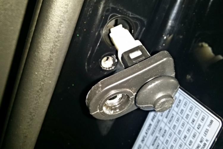

Em tháo xe em ra đây bác....cái đó là 1 contact thường đóng, khi mình mở cửa thì nó luôn nối xuống mass (khung xe)...Của bác bị gì đó mà khi đóng cửa nó không ngắt được tiếp điểm này, vậy bác cần thay/sửa cái contact này là ok ạ...(Lúc em vặn ra nó có đánh lửa lẹt xẹt, và đèn báo mở cửa nháy loạn...Vặn ra hẳn thì đèn báo mở cửa tắt luôn, nên em suy ra nguyên lý làm việc của nó như vậy....:3dcuoi:)
Cái contact đây...

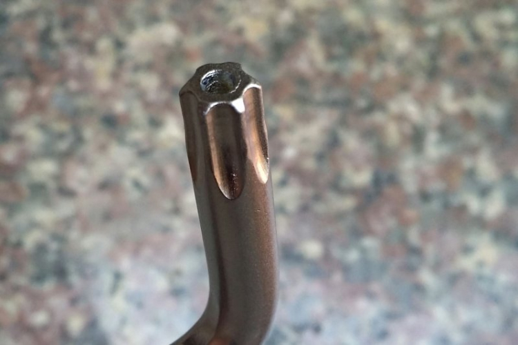

Ốc và dụng cụ để tháo nó...
