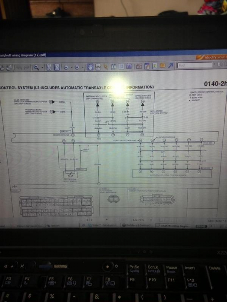

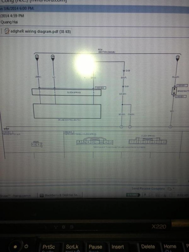

Giờ đến công đoạn lắp đăt
Sơ đồ bảo bối
@Hải Nguyễn: Kích hoạt Cruise Control cho Escape 2.3 -2008 - Đầu tiên tại VN (2.3)

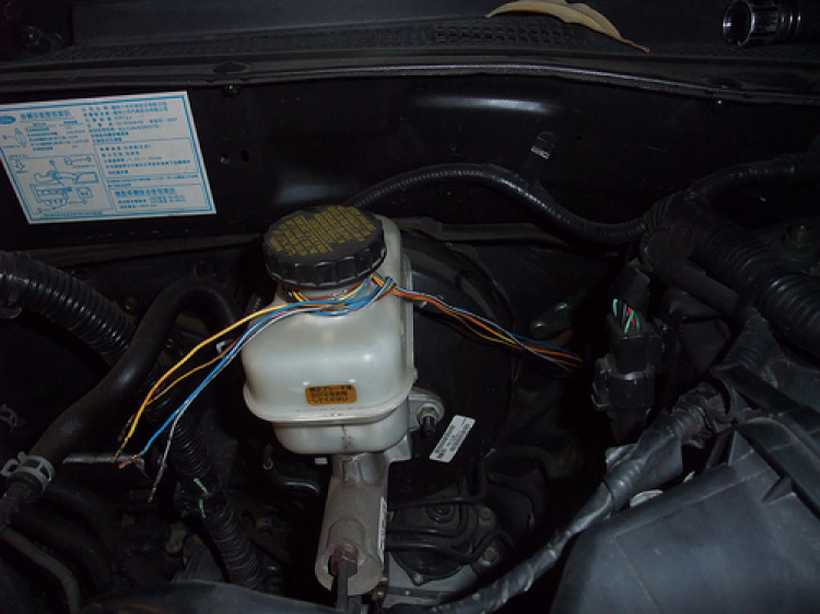

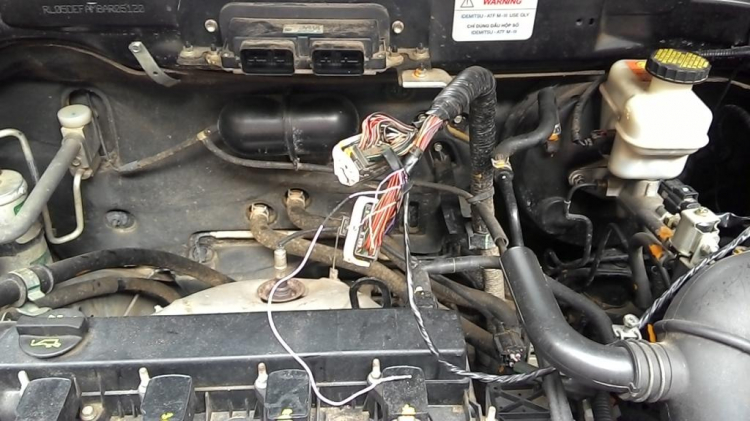

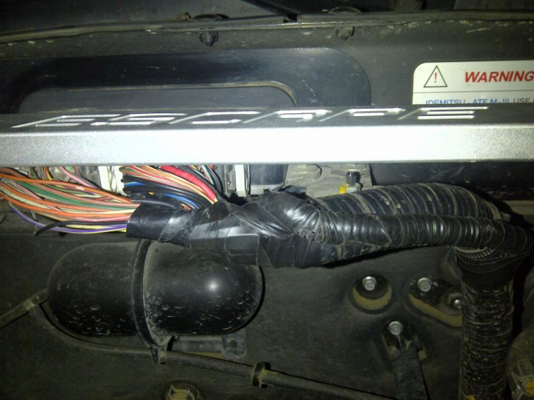

Sau khi chạy dây thì em tháo jack PCM như thế này

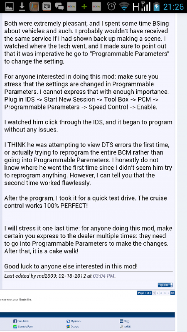

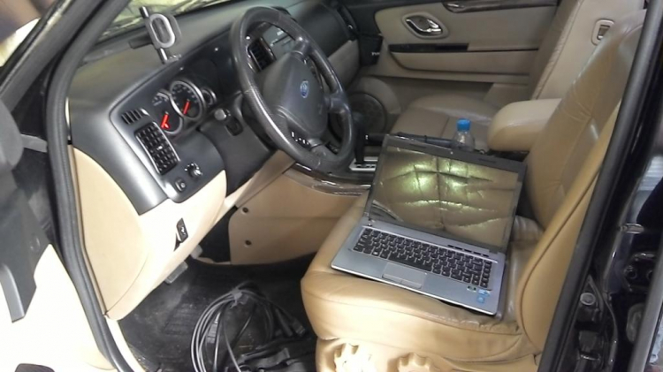

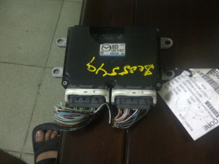

Các đại lý Ford đều không có đủ các tính năng của phần mềm IDS - có cậu em trong nhà máy hỗ trợ, em chạy 60KM đi cầu cứu
Đúng như phán đoán, phần mềm của PCM đã có tính năng Speed control, chỉ cần kích hoạt enable là xong, em làm trong 3 phút

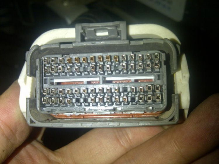

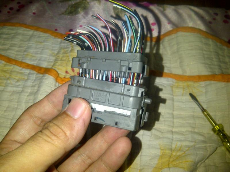

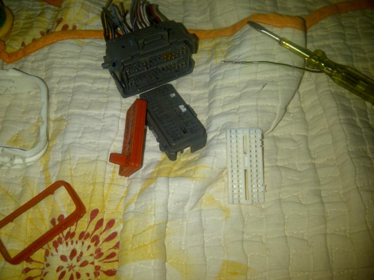

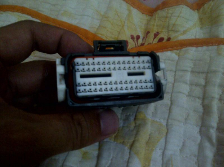

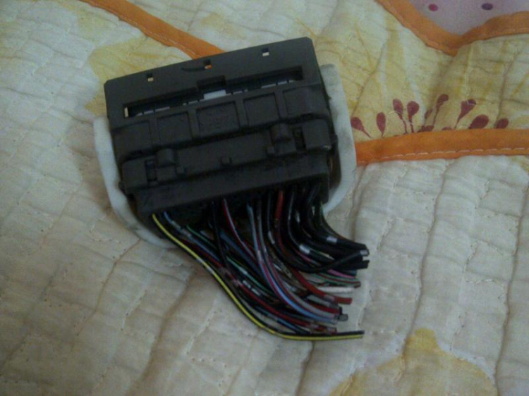

Giải quyết tiếp vấn đế 2, jack nối với PCM, em đã thử nhưng không sau ấn jack vào sâu được, có thể vì thế mà các chân tiếp xúc chưa chạm, CC chưa hoạt động. Mà Jack PCM khá quan trọng với xe, nghịch nhỡ nó hỏng thì.......phải order có khi cả bộ dây
Em tìm mua 1 jack tương tự về để nghiên cứu
Đêm Thư 5, 22.5 hàng về< ngay lập tức em tìm cách tháo jack để nghiên cứu lắp đặt
Ơ kê ra, đã tìm ra cách giải quyết
Ngay trong đêm, em xuống xe, tháo cực ắc quy - lắp đặt
Đấu dây, cho mớ dây vào ruột gà chống nóng và lắp đặt hoàn chính

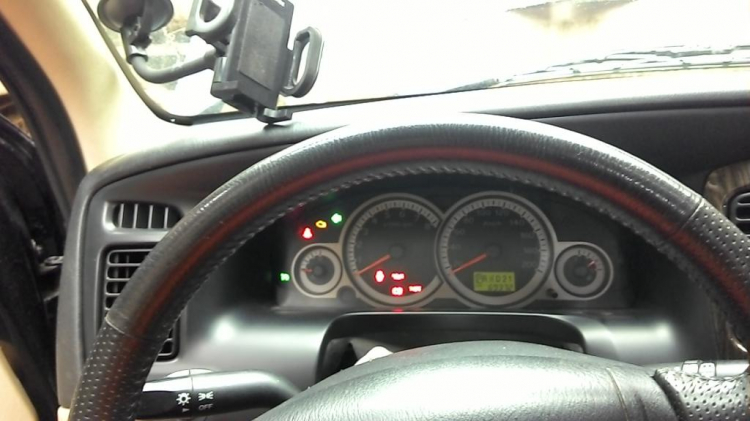

Và CRUISE CONTROL đã bị chinh phuc
