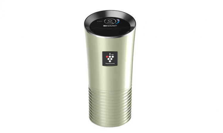

Em santafe 2016 co loc khong khi "climate clean Air" nhung khong co khu mui. E cho 2 nhoc di hoc cho an com tam.....va cac thuc an co mui .Thi bat len mui van co hoi.bac huutuan28 .oi vay co nen lap them bo loc khu mui cua bac K? ...con cua shap su dung co khu mui duoc ko bac.? Tks bac..

Em santafe 2016 co loc khong khi "climate clean Air" nhung khong co khu mui. E cho 2 nhoc di hoc cho an com tam.....va cac thuc an co mui .Thi bat len mui van co hoi.bac huutuan28 .oi vay co nen lap them bo loc khu mui cua bac K? ...con cua shap su dung co khu mui duoc ko bac.? Tks bac..View attachment 542659
Theo thông tin thì xe bác có Clean air mà. Hôm nào tiện bác ghé em dùng máy test ion xem có ko nhé bác.
Việc dùng các thiết bị gắn ngoài cũng có tác dụng khử mùi lọc khí theo như nhà sx cong bố. Tuy nhiên hiệu quả khử mùi và chất lượng không khí được làm sạch phụ thuộc vào công nghệ khác nhau của mỗi nhà sx và tuỳ vào môi trường sử dụng của người dùng nữa nhe bác!
Clean air hinh nhu chi loc kk chu ko khu mui dau bac Tuan oi.
Cảm ơn bác Việt đã thông tin.
Em chưa có điều kiện check xe ở Việt Nam! Nhưng bên Korea em xem thì có tích hợp vào giàn lạnh luôn ạ.
Bác có thông tin liên quan chia sẽ thêm với nhé.
Thanks bác nhiều.
