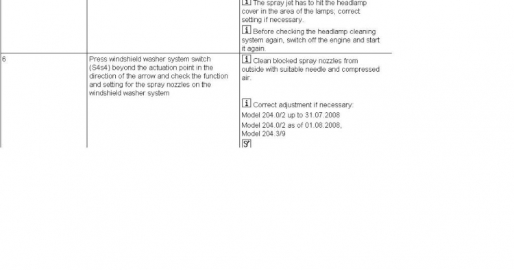

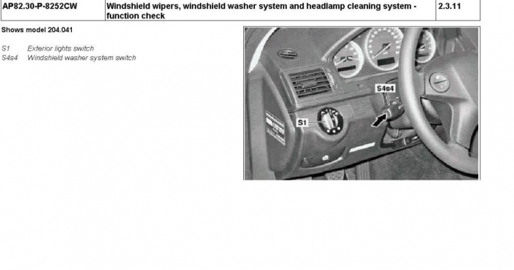

Sorry các bác dùng hết sức rồi mà vần còn chiếm dụng nhiều tài nguyên quá,gửi bác tham khảo thêm!!
Help help các bác giúp em với!
