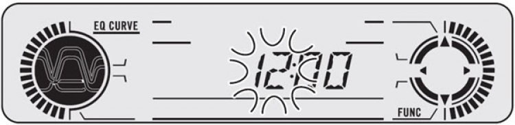

Phải biết chính xác tên model của bác thì em sẽ tư vấn dễ hơn, vì mấy model Pioneer đời trước có nút lựa chọn chỉnh giờ khác với bây giờ .Bác thử điều chỉnh theo các bước này cho em nhé :
Đầu tiên bác ấn vào nút audio ( model cũ) hoặc nút function( model mới ) lặp đi lại nhiều lần cho đến mục giờ để bắt đầu cài đặt giờ cho Head unit.
Tiếp đó bác ấn nút sang trái hoặc phải để lựa chọn mục muốn điều chỉnh như : giờ hoặc phút
Tiếp nữa bác ấn nút lên hoặc xuống để điều chỉnh số
Sau đó ấn tiếp vào audio cho model cũ và function cho model mới để hoàn tất cài đặt .
Chúc bác may mắn !
Chúc bác may mắn !

Xe em gắn đầu Pioneer DEH P4050UB, từ lúc thay ác qui đến giờ không chỉnh được đồng hồ, em tìm mãi mà chẳng ra chức năng SET CLOCK. Mong các bác tư vấn giúp. Xin cảm ơn các bác!

he he, sau khi đọc hướng dẫn của mọi người, mình bấm nút audio và đã được, cám ơn mọi người lắm lắmCác bác cho e hỏi cách chỉnh giờ trên đồng hồ của máy hát CD? máy của e hiệu PIONEER đời chắc hơi cũ (màu bạc), đồng hồ nó chạy ko đúng mà e mò hoài ko ra? nhờ các bác giúp dùm, tks các bác!
