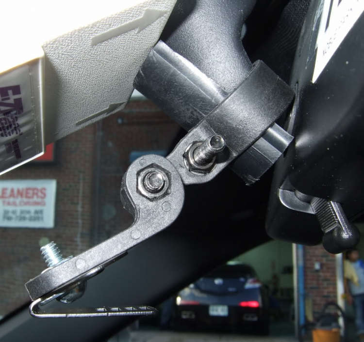

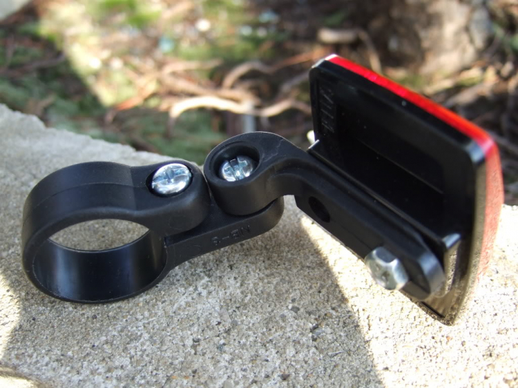

Bác làm cái này nè : http://www.planet-9.com/9...t-passport-9500ix.html
Link này người ta làm cho radar detector nhưng camera hành trình cũng y chang
