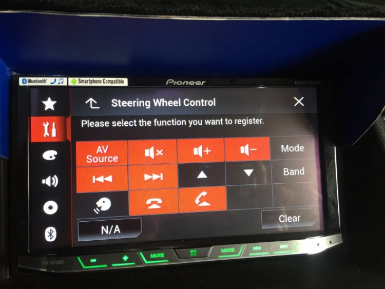

Nó hơi lằn nhàn tí grandis em còn sài được mà nói chi mấy xe đời mới sau này , xe bác xe gi , dvd bên mĩ bác cần phải có cục này
Hỏi về cách lắp DVD pioneer kết nối wheel steering control ASWC-1
hoặc là bác lấy dây màu xanh chuối đấu trực tiếp vào dây mác màu đen cũa dvd ,thi bác mới coi dvd được vì dvd sau này nó sản xuất ,khi xe chạy là kg cho tài xê xem dvd
16/5/09
5.805
8.007
BÌNH DUONG THỦ DẦU MỘT
Và đồng thời bác phải cài đặc trên dvd nữa
