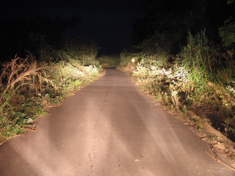

Bác chỉ cần đi lại dây điện, thay choá đèn bóng H4 rời, đừng dùng bóng Sealed Beam nữa là ok thôi, xe đời mới cứ gọi bằng cụ nhé !
Gửi bác tấm hình tham khảo, xe em sau khi đi lại điện, thay 1 cặp choá H3, cặp đèn cốt vẫn là sealed beam thôi, mỗi lần pha là thấy cả râu tay tài xế xe tải ngược chiều...
RE: hoi ve den xe toyota van
xe nào mà sáng quá vậy bác sỹ ? phải xe ..."nhà nước" kg ? à mà bác đi đâu mà thấy khung cảnh heo hút quá vậy ?
