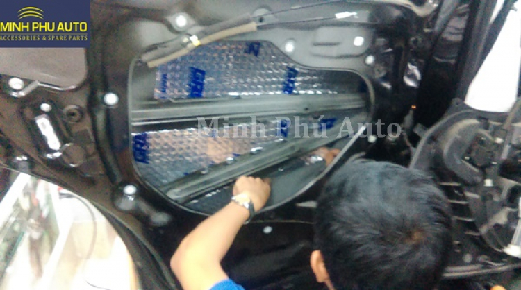

Em thấy phun chống ồn chỉ hiệu quả một phần còn tác dụng chính của nó là chống rỉ sét cho gầm xe. Còn những tiếng ồn từ phần động cơ trước truyền lại, tiếng ồn từ phần rỗng của tappi cửa không giải quyết triệt để được.
Em nghĩ dán cách âm mang lại hiệu quả cao hơn nhưng cần vật liệu cũng như kỹ thuật dán tốt mới đảm bảo không bị chảy nhựa hoặc bị ù tai.
Em cũng có dán cách âm chống ồn cho chiếc CX9 rồi, bác chủ xe cũng khá hài lòng về chất lượng.
Bác nào có nhu cầu cứ pm em, sản phẩm bên em là Gribz của Nga, bảo hành vĩnh viễn nên có bất kỳ vấn đề gì đều giải quyết hết cho các bác chủ xe.
