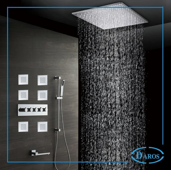

Nhìn chung, đây là thiết kế tinh gọn, mang đến hiệu quả thẩm mỹ cao cho không gian. Sen âm tường giúp tối ưu hóa không gian một các tốt nhất.
Sản phẩm sen âm tường daros DR 20038

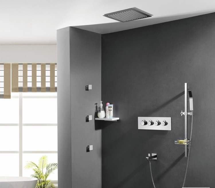

Vòi sen tắm âm trần là sản phẩm có nhiều ưu điểm nổi bật
Do đó, khi sử dụng vòi sen âm trần, người dùng sẽ có cảm giác không gian phòng tắm rộng rãi, thoáng đãng hơn so với sử dụng vòi sen thông thường. Có thể thấy, vòi sen tắm âm tường có nhiều ưu điểm vượt trội rất đáng để người tiêu dùng tìm hiểu và chọn lựa như:
Sen âm tường Daros DR-20035

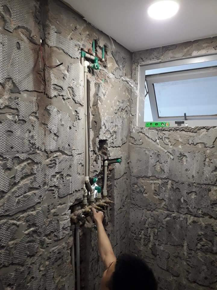

II. Hướng dẫn cách lắp đặt vòi sen tắm âm tường tại nhà
Cách lắp đặt vòi sen tắm âm trần khá đơn giản, bạn chỉ cần tuân thủ theo các bước thực hiện như sau:Bước 1: Đo kích thước sen tắm, vẽ sơ đồ ống nước nóng lạnh
- Chiều cao của sen tắm cần phải đảm bảo phù hợp với nhu cầu sử dụng.
- Vẽ chi tiết sơ đồ ống nước nóng lạnh. Vị trí cục điều khiển cần to và sâu hơn nhiều so với đường ống nước.
- Căn cứ trên bản vẽ để định vị trên tường thực tế các vị trí cần khoan cắt.
Bước 2: Tiến hành đục tường
- Đục tường theo định vị để chôn củ sen, ống nước và đường đi các đầu ra của thiết bị
- Độ sâu đường rãnh đục (âm độ) phải đạt 5.5cm. Đây là tiêu chuẩn chung cho các củ sen hiện nay.

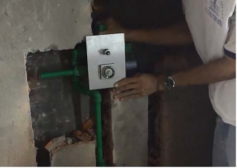

Bước 3: Ráp nối các bộ phận ở củ sen
Trong hướng dẫn cách lắp sen tắm âm tường, việc ráp nối các bộ phận là điểm mấu chốt giúp sen tắm hoạt động tốt và bền lâu- Ráp nối cục điều khiển củ sen
- Ráp nối bộ chia nước củ sen
- Thực hiện bằng cách khoan vít để định vị củ sen trên tường, đảm bảo củ sen không xê dịch trong quá trình thi công các hạng mục khác.

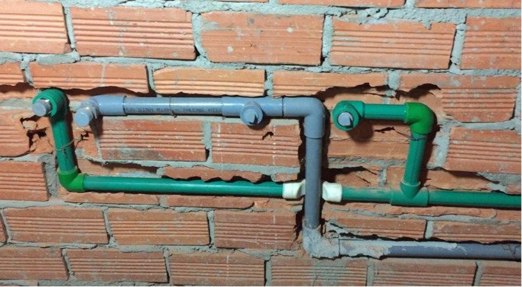

Bước 4: Ráp nối các đường ống nước vào củ sen. Đo đạc kích thước đường ống phải chuẩn như bản vẽ.
Bước 5: Cân chỉnh vị trí bằng thước cân thủy sao cho đạt mức cân bằng nhất
Lắp bảng điều khiển vào tường
