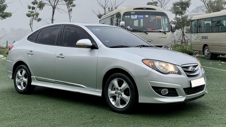

Hyundai Elantra 2014 1.6AT nhập lên ga gấp là đơ ra không chạy, do đâu?
*Ảnh minh họa
