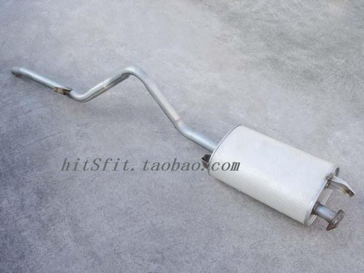

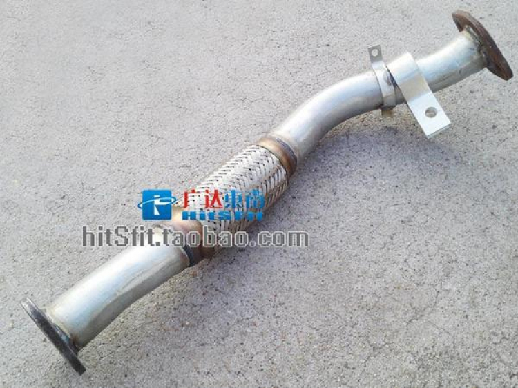

Phải cái này không Bác?A` hôm khám tổng quát con Jolie nhà em con bị nứt cái cổ ống pô. Nhưng ko có hàng thay. Các bác bít thông tin ở đâu có bán cho em biết zới.
