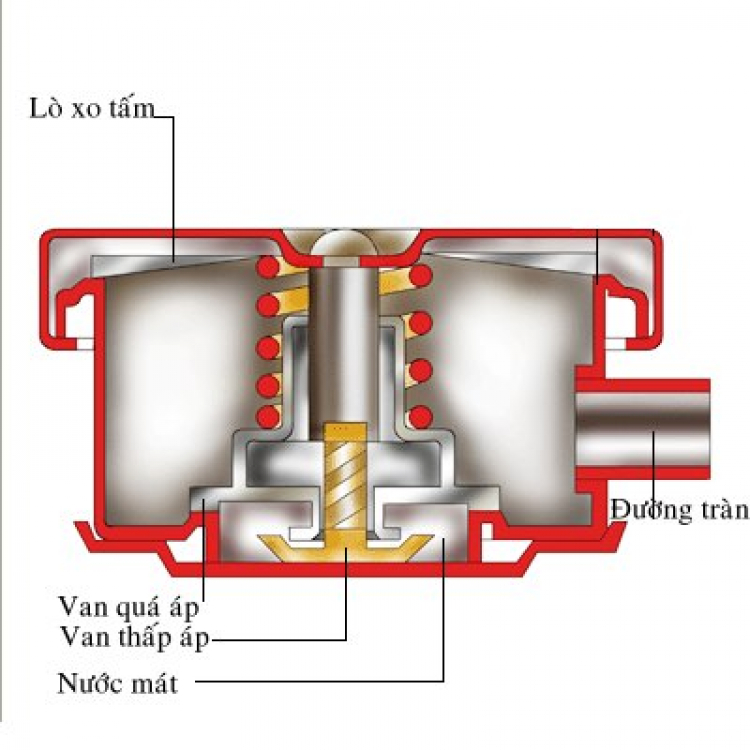

RE: Két nuớc bị tràn
Không hẳn như vậy Bác ạ , Nắp két nước hoạt động theo một cơ chế " Rườm rà " hơn nhiều người vẫn nghĩ , Nó không xì nước ra cho Bác thấy , nhưng nó vẫn ngấm ngầm " Phản bội " Bác đấy , Bác hãy tìm cách thử một cái nắp mới , nếu bác hứng thú với vụ " Nắp két nước " Tui xin được trao đổi thêm !
Tặng Bác tấm hình của 1 nắp két nước :
Quan sát kỹ bác sẽ thấy : Chỉ cần các lò xo hoạt đọng không tốt hoặc hơi hở vòng cao su đệm thì đã làm cho hệ thống làm mát rối loạn rồi .
Hãy quan sát miếng vàng nho nhỏ ở dưới đáy nắp trong hình vẽ , trong thực tế , nó là 1 miếng kim loại mỏng , tròn nhỏ cỡ nút áo , chỉ cần nó vênh 1 chút thì khối thợ sửa xe phải bỏ nghề đó bác ạ !!! Mãn kiếp hao nước , mãn kiếp sôi nước , mãn kiếp tìm không ra bệnh ...
Đùa cho vui một chút , nhưng Bác nên coi lại cái nắp két nước !!!
