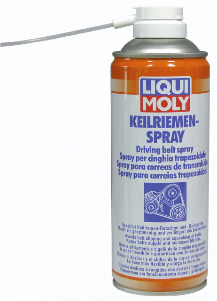

Niếu bác kỹ thêm chút nữa mua chai bảo dưỡng dây cua roa về ....
33.BẢO DƯỠNG DÂY CUA ROA
V-BELT SPRAY
Tính chất
Giảm sự trơn truợt, giữ cho dây cuaroa luôn dẻo dai, kéo dài thời gian sử dụng. Không màu nên không ảnh hưởng đến sản phẩm trên băng chuyền
Công dụng:
Sử dụng để giảm tiếng rít, ngăn ngừa trượt dây cuaroa, dùng cho xe hơi và máy móc công nghiệp.
Cách sử dụng:
Xịt vào 2 bên mép dây ở khoảng cách 20cm, đợi 10 phút cho thấm vào dây trước khi sử dụng.
Mã hàng Dung tích giá
4085 400 ml 220.000 vnd

Không nên dùng dây ngoài Nếu dây ngoài mà tốt hơn trong hãng thì giá chắc cũng tương tự. Còn các biện pháp cấp thời như xịt, bôi sáp.. chỉ tạm thôi. hông nên dùng thường xuyên.
