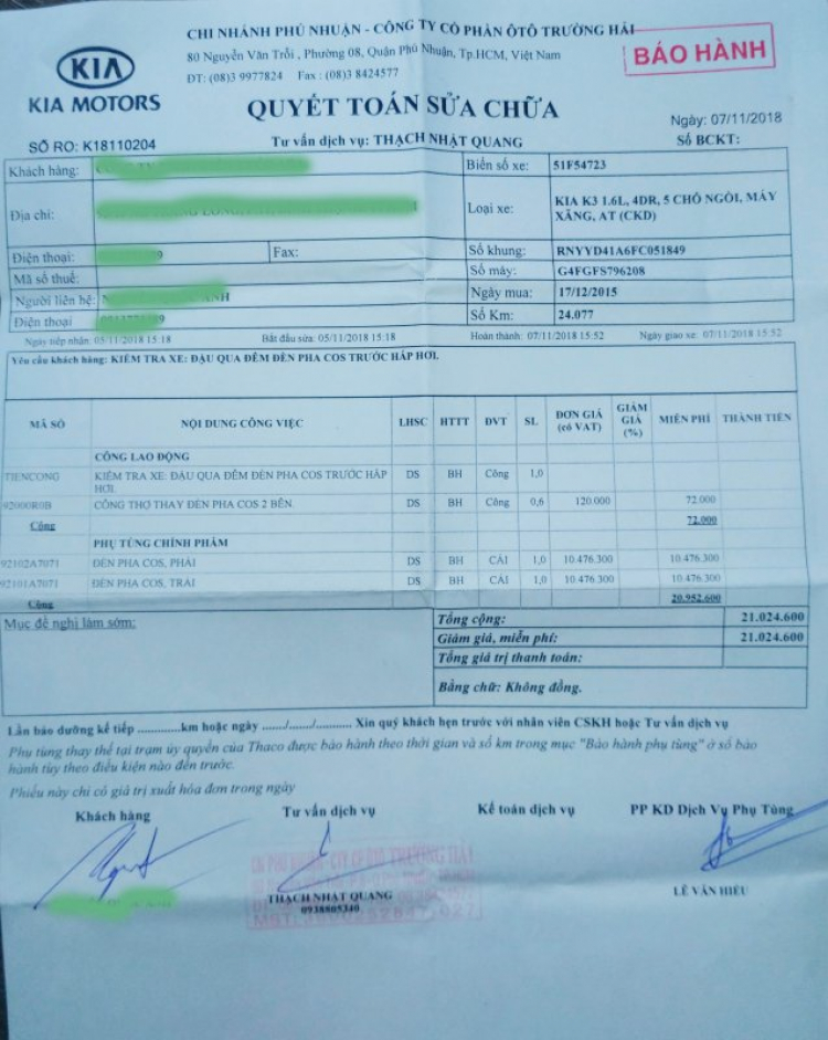

Con Kia cerato 2016 của em cũng bị như vậy từ ngày mua. Đầu tháng em đem ra Kia Nguyễn Văn Trỗi kiểm tra, Kỹ Thuật Viên xem rồi bảo đèn bị lỗi thoát khí, không sửa được nên sẽ thay đèn mới 100% cho xe (vì xe còn hạn bảo hành 3 năm). Nếu xe bác còn bảo hành thì đem ra cho hãng thay gấp, còn hết bảo hành thì ra ngoài sửa cho rẻ. Em thấy phiếu bảo hành báo thay 2 bộ đèn trước hết 15.6 triệu lận đó.

Hôm qua e vừa bảo hành thay 1 bộ đèn pha ở KIA NVT xong, thấy báo giá 1 bộ tới 21 triệu lận bác àh. E hỏi có bảo hành bộ đèn ko thì nhân viên nói chỉ bảo hành theo xe luôn, nghĩa là nó chỉ bảo hành khoảng 2 tháng nữa thôi :(. E nghĩ có còn hơn ko, hi vọng lần này ko bị sao!
