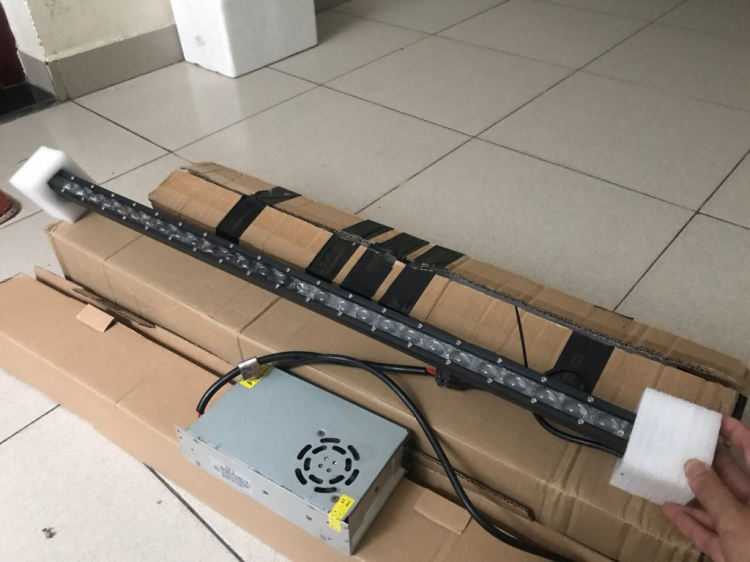

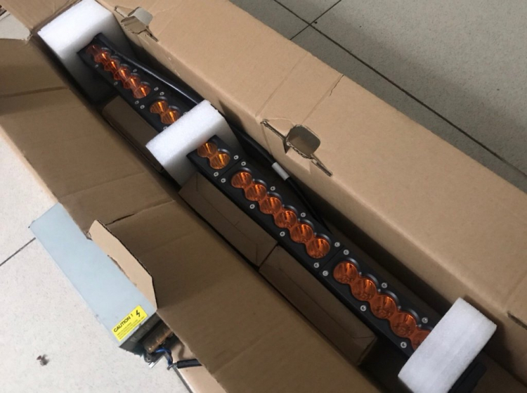

Qua tìm hiểu thì led bar giờ khá đa dạng với nhiều loại mẫu mã và công suất.
Loại ánh sáng vàng bằng chóa
Kia Sedona, nâng cấp và những vấn đề liên quan.
hay loại ánh sáng trắng rồi về dán decan màu lên, loại này có lúp nên ko gây chói.
Có thể dùng remote điều khiển hay bô nút nhấn on/off đi kèm.

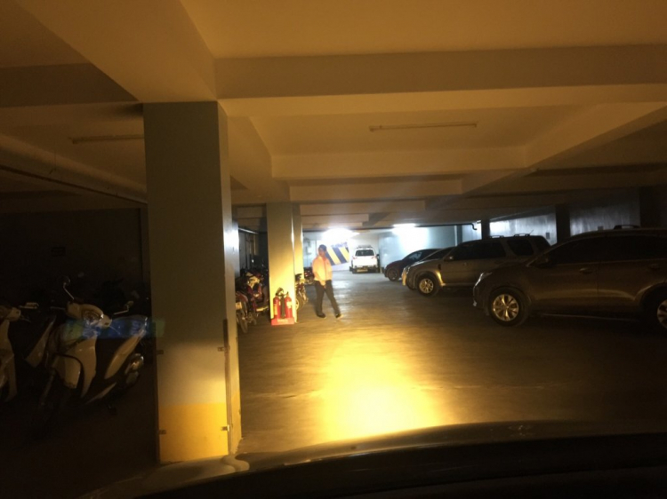

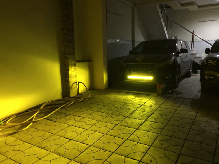

Lắp lên xe và hưởng thụ ánh sáng 3000k mờ mờ ảo ảo.

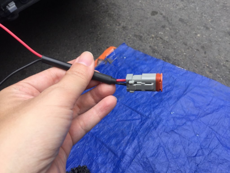

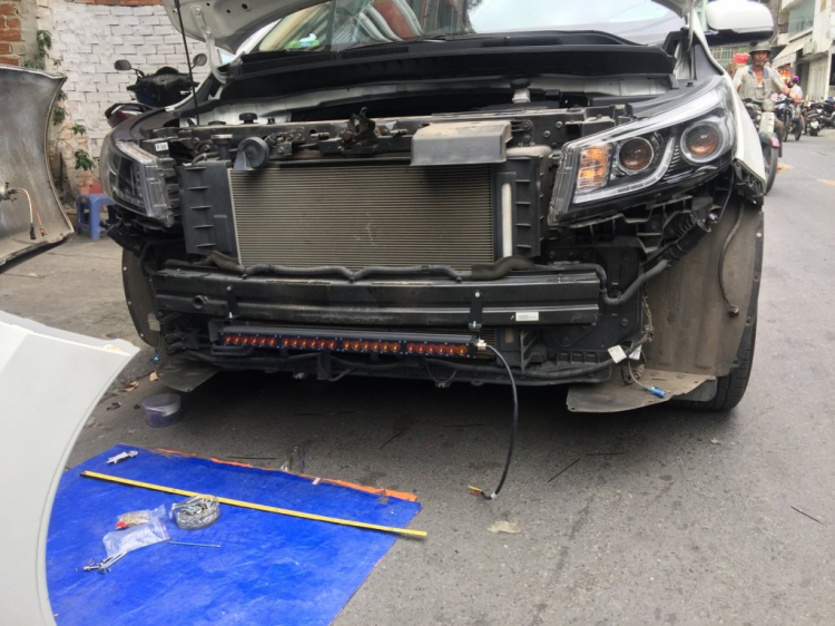

Lắp các thể loại đèn thì cung phải tháo môi tháo lợi em nó ra. Nếu không tự lắp được thì ra garage và cầm theo $ là được. :D

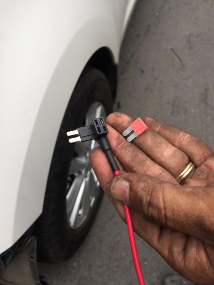

Cầu chì ngắt tách nguồn khi câu đấu thêm cho an toàn

Test trong hầm xe

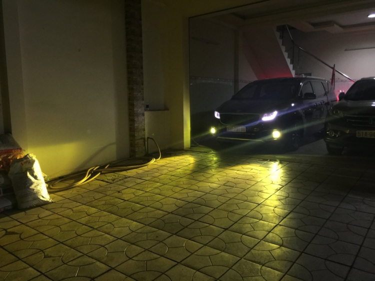

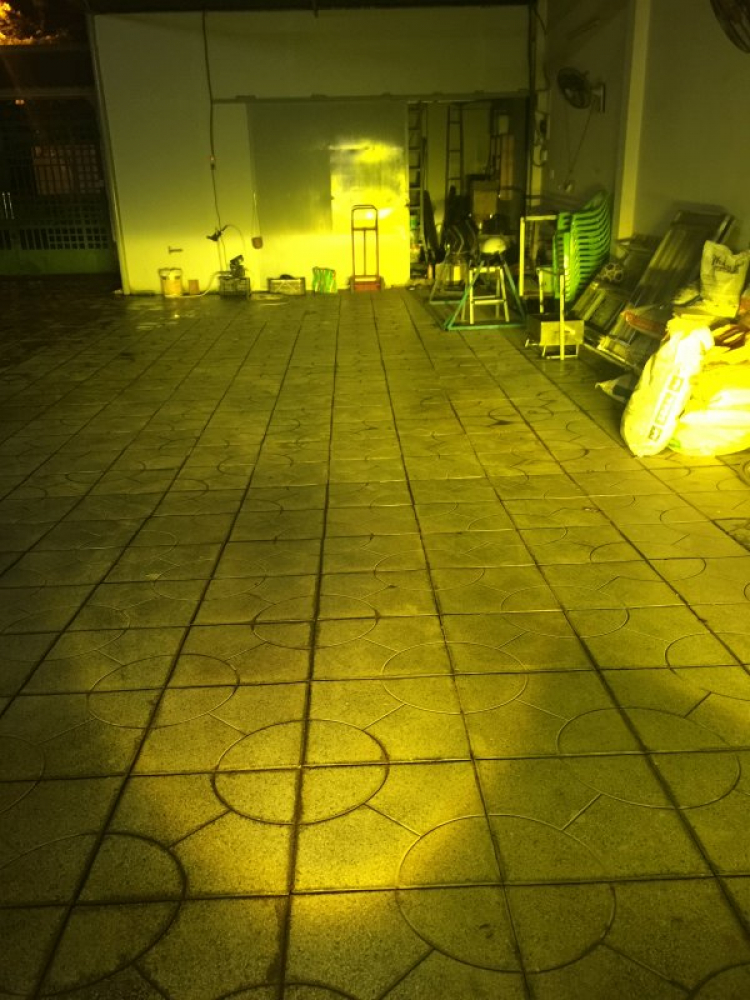

Sau cùng em mới nghĩ ra môt phương án mà bị chê hèn hèn đó là dán decan vàng lên đèn gầm. Em nghĩ không thường xuyên đi sương mù và dùng chữa cháy thì dán lên nó ra như này
P/S là gầm của em đã lên xenon rồi nha. trong xe nhìn ra nó như dzầy.
