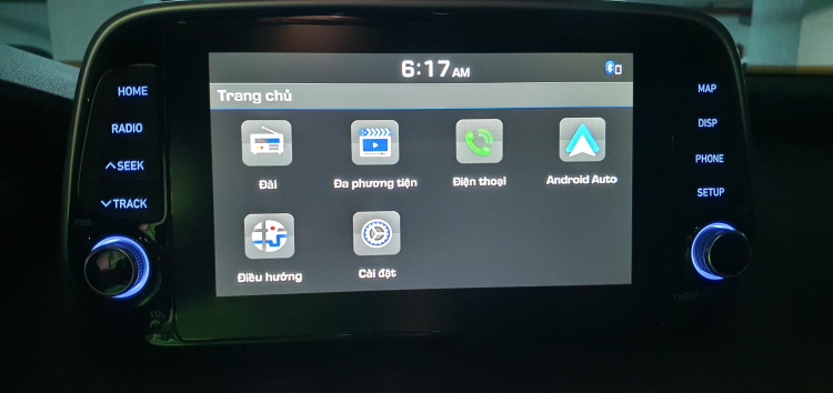

Theo hướng dẫn của bác anhchungtn trên diễn đàn mình đã kích hoạt thành công Android Auto trên Santafe 2019, các dòng xe khác của Huyndai cũng làm tương tự nếu xe đã hỗ trợ nhưng bị ẩn chức năng này đi. Chân thành cảm ơn bác anhchungtn đã chia sẻ.
Vài hình ảnh minh hoạ để các bác yên tâm thực hiện:
- Chức năng Android Auto đã có thể sử dụng sau khi kích hoạt
Kích hoạt thành công Android Auto trên Santafe 2019

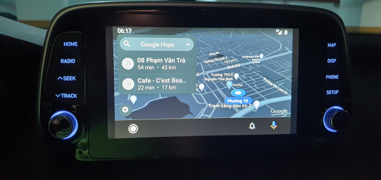

- Ở VN hiện google chưa hỗ trợ Android Auto trên PlayStore của hãng nên các bác search file android auto apk để tải về rồi cài vào máy. Và đây là thành quả:
- Lưu ý một vấn đề là các bác phải sử dụng cáp xịn để kết nối nhé. Cáp nhái có nhiều cái sẽ báo lỗi không thể kết nối.
Hướng dẫn chi tiết các bác xem trong mục này nhé: Kích hoạt Android Auto
