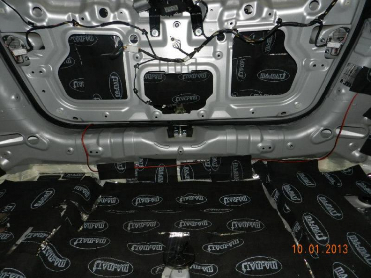

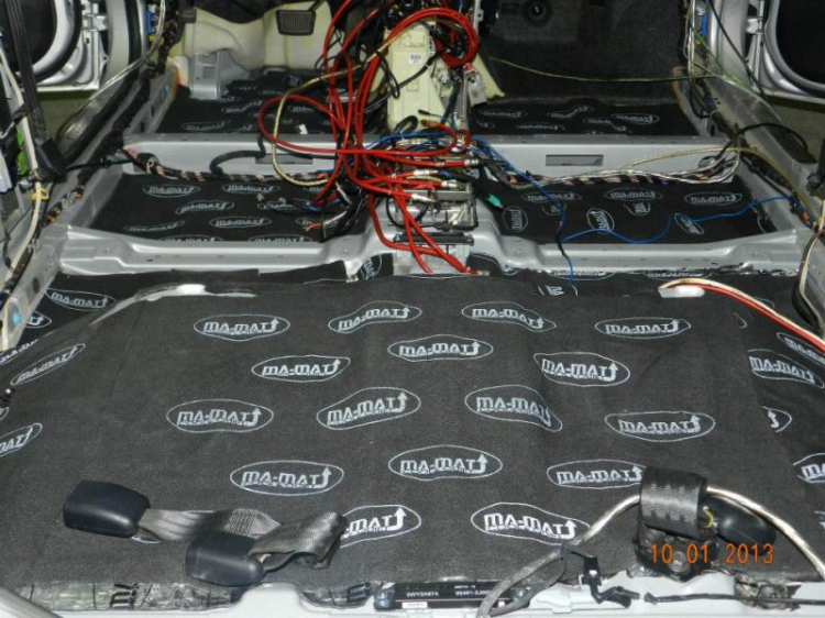

Bác tham khảo ở facebook của em dưới chữ ký, em làm cả trăm chiếc đủ loại và chủ yếu là hiệu MaMat, mã lai.
Giá cho xe sedan là 13,800.000đ đó bác.
