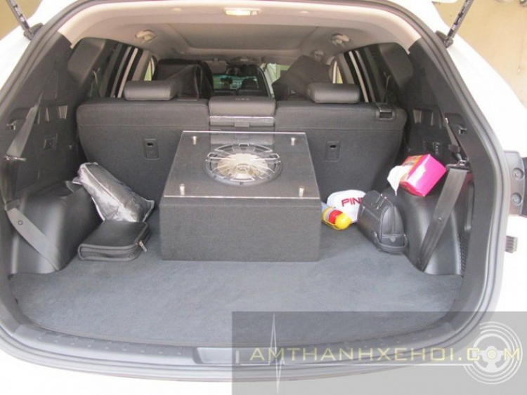

Sub to vậy đi chơi xa chắc phải để đồ trên nóc xe hả bác :D
Dạ thay hình vậy chứ cũng gọn lắm bác, không to lắm đau ah.
Cục này mới to nè bác, cũng trên Santafe 2015 luôn ah hihi

Đúng là cái sub nhãm vô duyên hic chiếm luôn hàng ghế cuối. bên hong vách có chổ để gắn sub ko làm đi làm nguyên cái thùng kẹo kéo để đó đúng là tính thẩm mỹ + hữu dụng = -10 điểm vì làm giảm đi tính năng của xe! mà cái diện tích xe khoảng 3m vuông chứ mấy chỉ có uống thuốc lắc vô ngồi mới chịu nổi!
Hihhi, dạ cảm ơn bác đã góp ý ah.
