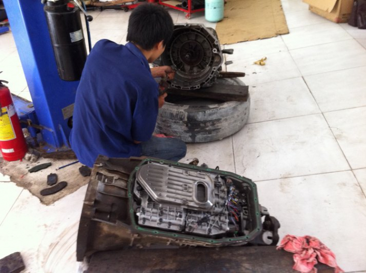

Thêm một chiếc Ford mercury!!!!
vô số giật_ chạy không ngọt.
