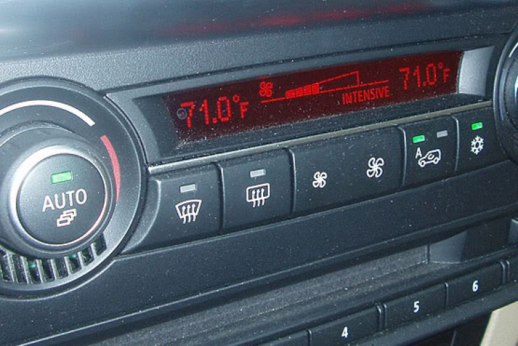

Ko hiểu sao em Bim X5 nhà cháu ko tắt được cái nút này . Nó cứ sáng xanh suốt . Có bác nào biết làm sao để tắt cái nút này giúp cháu với ạ :(

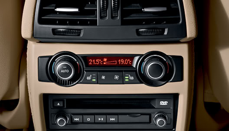

BMW X5 của bạn là 2 vùng điều hoà (standard trên 3.5d hoặc 4.8i, ký hiệu của BMW là IHKA) hay là có option thêm với 4 vùng điều hoà (ký hiệu của BMW là IHKA with FKA)?
Nếu là 4 vùng điều hoà thì cần lưu ý cấu hình cả cho vùng điều hoà phía sau nữa.
Chế độ phân bổ gió (air distribution) sẽ tự động chuyển sang Manual nếu có bất cứ tác động nào làm thay đổi khỏi chế độ Auto.
Vd: Thay đổi cường độ quạt (blower, temperature) bằng tay theo ý thích: thi chế độ auto air distribution vẫn giữ ở auto.
Thay đổi air distribution sang vị trí theo ý thích: Thì chế độ blower control vẫn ở auto.
Nhưng bất kỳ thao tác nào trong 2 thao tác trên sẽ làm tắt chế độ Auto (nút AUTO).
Làm sao để tắt nút Manual air distribution ở X5 ?
Vi thế chỉ cần bật chìa khoá điện lên, và bấm lại tất cả các setup về auto là được. Lưu ý là nếu xe có vùng điều hoà sau, thì cũng cần bấm cả nút Auto đằng sau này, cùng với 2 nút Auto ở phía trước.

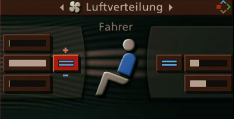

Vì khi Air distribution bị chuyển sang manual thì khi start up, sẽ tự động hiện lên menu báo hiệu manual air distribution trên màn hình. Muốn tắt đi sang chế độ auto, thì sẽ chỉnh lại các vị trí nhận hướng gió (tuỳ theo phiên bản 2 vùng điều hoà- chỉ 2 ghế trước hoặc 4 vùng điều hoà- thêm 2 ghế sau) về auto.

Sau khi chỉnh các vị trí về auto (trong IDrive- như hình sau), thì menu sẽ không hiện lên nữa, và nút bấm ở vị trí Air distribution sẽ không sáng nữa.

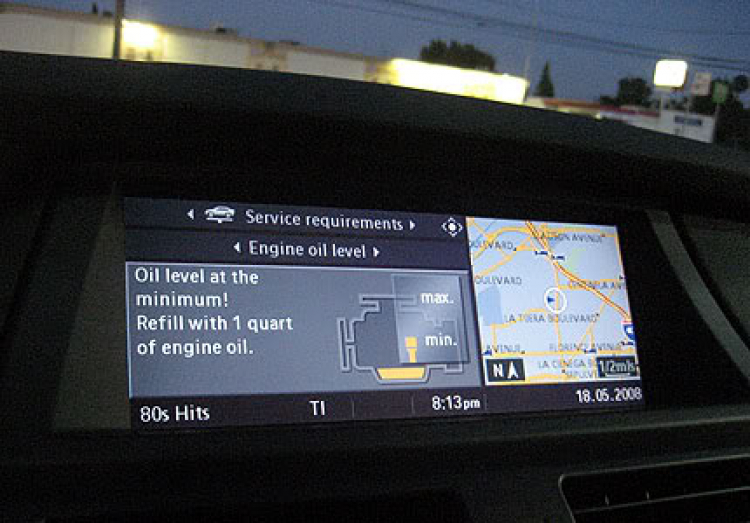

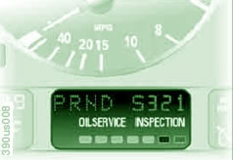

BMW sẽ tính toán lịch service gồm có Oil service, Service I, và service II theo thời gian sử dụng và quãng đường đi của xe.
Mặc định khi khởi động xe, phần mềm trên xe BMW sẽ quét một lượt và ra các thông báo về thời gian đến hạn bảo dưỡng kế tiếp và cảnh báo về service maintenance (nếu có):
Để xem kỹ hơn, thì có thể kiểm qua qua màn hình dùng Idrive xem còn bao nhiêu lâu nữa thì đến hạn:

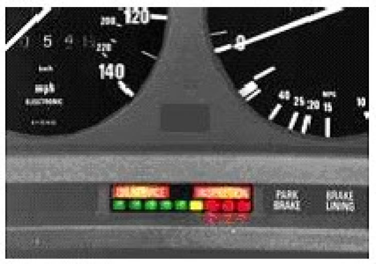

Nút OK màu xanh tức là chưa có vấn đề gì nghiêm trọng, mọi thứ vẫn đang vận hành bình thường.
Khi ở một hạng mục nào đó có dấu vàng, hoặc dấu than, thì tức là đến hạn bảo dưỡng: Sẽ có cảnh báo.

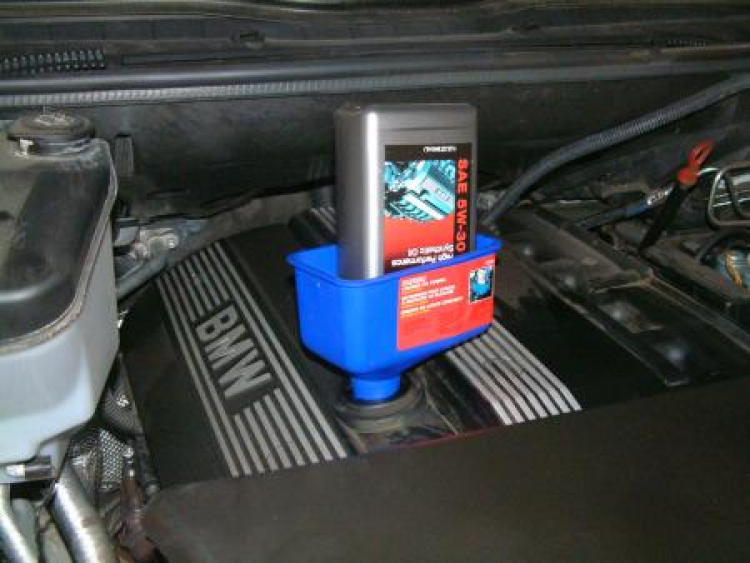

1- Oil service: Tuỳ theo bạn đang dùng loại dầu nào: Castrol, BMW Synthetic Motor Oil, hay Mobile 1, và thông số về độ bôi trơn và ma sát của dầu. Thông thường nếu sử dụng dầu cao cấp, và đối với môi trường vận hành tại Việt Nam thì khoảng 10.000km sẽ thay dầu. Trong trường hợp low mileage user, tức là bạn chỉ đi quanh nội đô, cả năm không đi hết vài nghìn km, thì thời gian thay dầu bắt buộc là 2 năm, bất kể trong 2 năm đó bạn đi 400km hay để không xe trong gara. Vì thời gian 24 tháng đủ để lưu quá và giảm độ nhớt của kể cả loại dầu xịn nhất (kể cả khi không vận hành) nên sẽ rất hại máy.

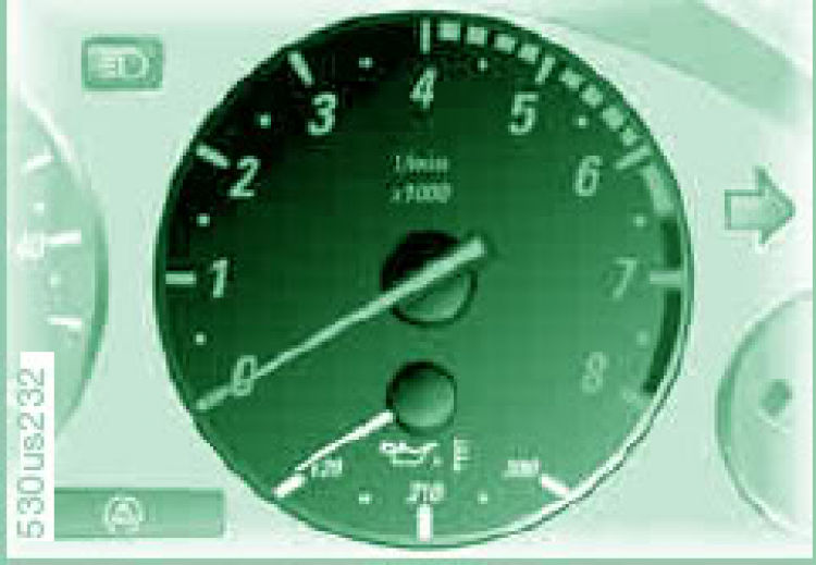

Có thể quan sát đồng hồ Engine oil tem gauge như trên, nếu báo hiệu đến hạn thay dầu thì sẽ có cảnh báo trên odometer:

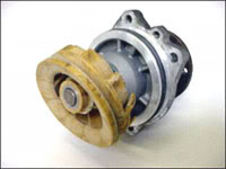

Còn về nước làm mát (coolant fluid): bình nước làm mát của BMW khoảng 10-12 l. Pha tỷ lệ khoảng 50/50 giữa dung dịch làm mát và nước tinh khiết. Nước làm mát thì khoảng 15.000-20.000km mới phải bổ sung hoặc kiểm tra.
Nhưng nhiều xe BMW rất hay bị thủng két nước làm mát, nên nếu có vấn đề về két nước, đồng hồ báo hiệu nhiệt độ động cơ sẽ lên rất cao (khoảng 150 độ C- so với mức đang vận hành - khoàng 80 độ C). Khi đó thì tắt động cơ để kiểm tra két nước.
Khi đến hạn bảo dưỡng hệ thống làm mát (sau 2-3 vạn), ngoài việc thay nước làm mát, còn mất tiền thay bơm nước (water pump), và bộ điều nhiệt (thermastat):
