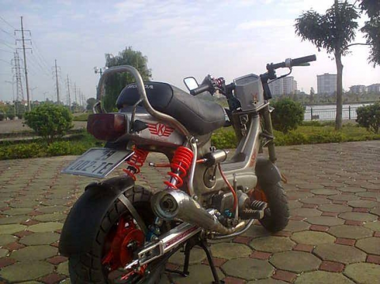

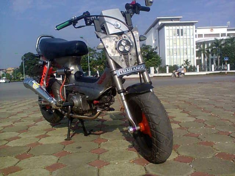

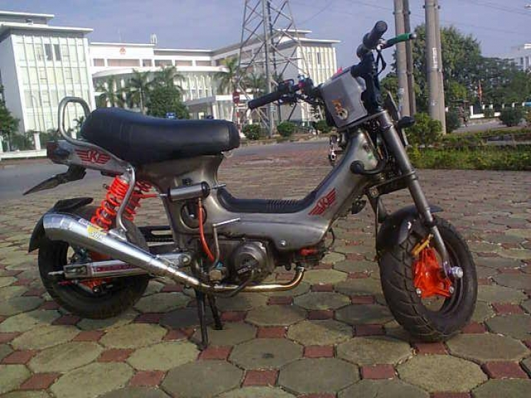

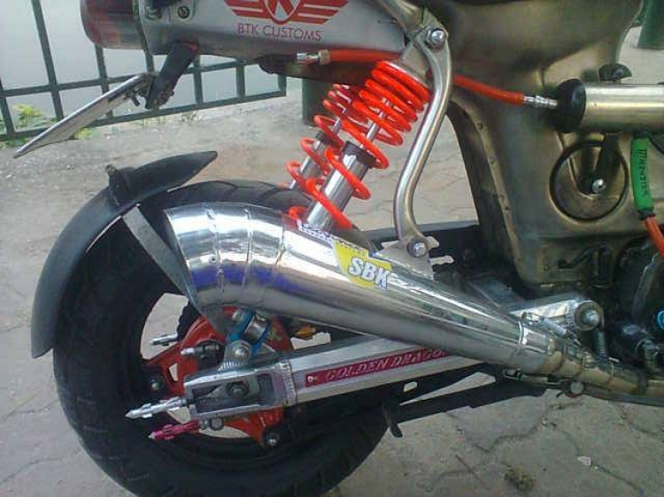

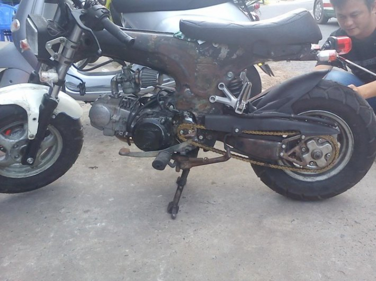

Em mới tự tay độ lại em Chaly 84 với set nâng cấp máy lên dung tích 65cc { muốn lên 70cc nhưng nòng zin ko lên cỡ đó đc} thay toàn bộ bạc đạn ép dên thay sên cam,bộ lá côn..v..v..Về hình dáng ngoài thì thay đổi tương đối nhiều gần như lột xác hoàn toàn .Thay gắp sau bằng gắp nhôm wave,thay ghi đông CNC Moxi đèn xi nhan led xanh dương,đh giữ nguyên để báo xăng..v..v Đầu đèn bỏ zin tự design lấy cái mặt nạ bằng nhôm tấm cắt gọt gắn led 3 nhân.Về nước da,ban đầu tính sơn màu đen - cam nhưng khi đánh sạch sơn đi thấy mầu kim loại đẹp quá thế là thay đổi phương án dungfg keo bõng 2 K phun giữ chỗng gỉ.Tiện lợi hơn đỡ đc tiền triệu nếu đem đi sơn.Pô sử dụng pô Leovince SBK fake.Tổng thiệt hại chưa đến 2tr.Tất cả đấy các bác xem,bằng 1/4 nếu mang xe ra tiệm độ.Mời các bác xem

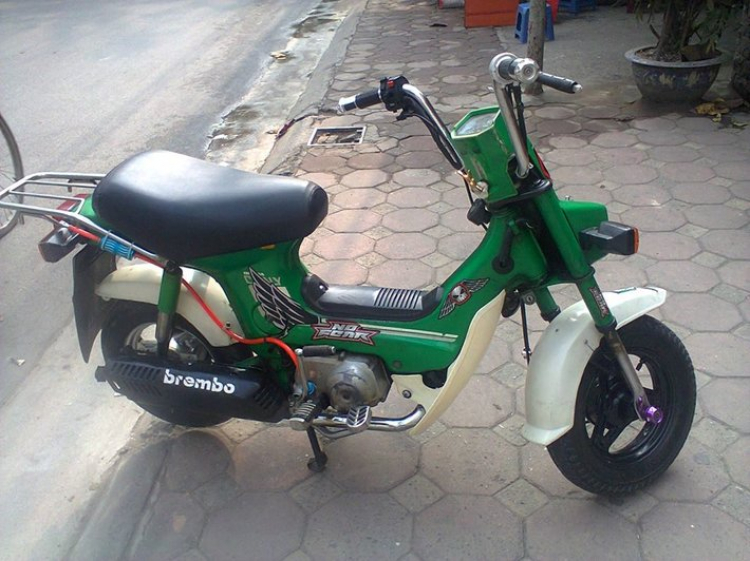

Đây là em nó cách đây 1 năm khi chưa can thiệp nhiều

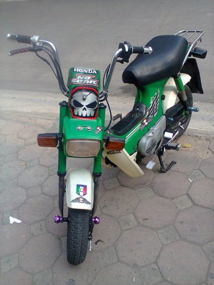

Còn đây là em của ngày hôm nay,được sự giúp đỡ của anh em Minibike Trung Khánh hỗ trợ việc làm lại cục máy đấu lại điện.Phần này ko có trình ko dám tự xử.May có quan hệ tốt nên aem làm giúp free hoàn toàn lại cho làm tại xưởng.Thành ra mới có điều kiện tháo ráp chế cháo những thứ lên xe chứ ko thì tại gia đào đâu ra đồ để làm bây giờ.May mắn đc giúp đỡ nên tiets kiệm đc đến 55-65% chi phí độ lại xe.Tất cả hết khoảng trên dưới 2tr cho cuộc đại phẫu này.Cảm ơn anh em team BTK - Minibike Trung Khánh đã hết sức nhiệt tình giúp đỡ cho tôi hoàn thành đc ước ao của mình
Công nhận tự tay làm đc xe thì khi hoàn thành dù ko đẹp như thợ độ nhưng giá trị tinh thần là vô cùng lớn lao.May mắn cho mình có những người bạn tốt chăm lo cho mình giúp đỡ khi cần .
Đây là em nó đây ạ

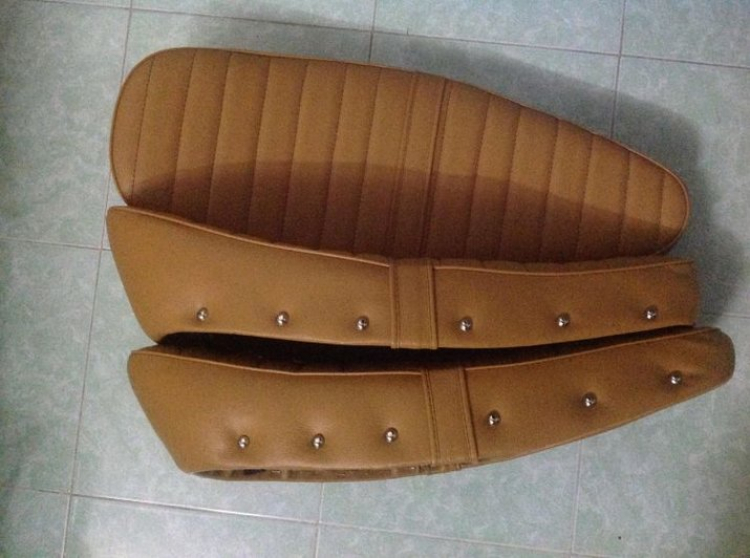

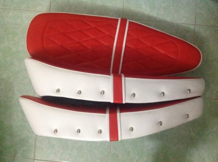

Mình còn vài việc nữa chưa hoàn toàn đồng ý đó là yên xe sẽ làm theo kiểu thailand,past BKS như xe điện Xmen,gác chân sau dùng gác chân raider nữa thì mới hoàn thành đúng dự kiến

gác chân sẽ dùng loại của raider chế hàn chân ốc vào khung

Còn BKS sẽ tìm mua past Biển như xe điện,nếu chát quá thì sẽ chuyển sang chế cháo vậy
