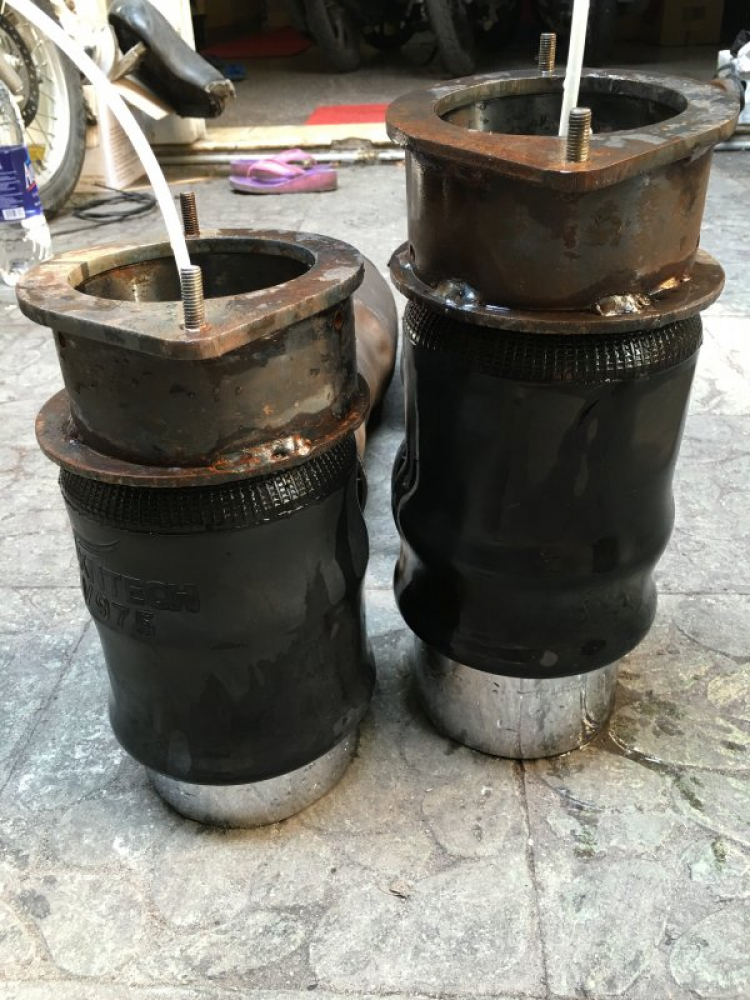

Tềnh hềnh là lấy bóng hơi của LS460L lắp cho cho L ko ổn rùi ợ, nóa dài quá, và hàng trình thì ngắn.
Hành trình của nó đây ợ:
Chua nén.
Nén xuống kịch:
Như vậy chỉ có 100mm hàng trình thui, với lại iem định cắt phần ống thẳng đi rùi hàn vào tấm thép, rưng có vẻ ko ổn lém nên dừng lại, để lò xo với bóng hơi nhìn nóa cũng đẹp phết:
Sau khi tạm gác ý định nâng mông bằng bóng hơi, iem làm cái độn bằng sắt vậy, 400k của iem đới, thiếu 2 tấm cao su tầm 5-8mm nữa để kê vào phần tiếp giáp thùng xe là ok nhể:

Iem mà có bóng thì chế cháo đc ngay, Iem tạm chạy bằng cục sắt độn gầm đã, sẽ ngâm cứu laoị nào cho phù hợp.
