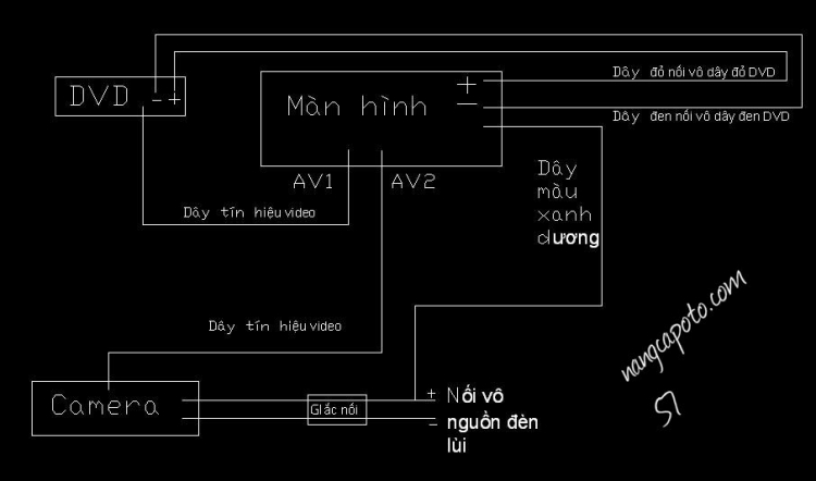

Muốn DIY cho xe IN camera lùi bác nào biết tường tận thì hướng dẫn nhé . Xin cảm ơn

Bác 3ms hay quá
Lắp camera lùi cho xe có sẵn DVD
Hình trên là em vẽ để hướng dẫn bác Ddtuyen lắp camera lùi cho em Matiz của bác ấy. Không ngờ vẫn còn hữu dụng cho nhiều bác.

cẢM ƠN CÁC BÁC ,XEM SƠ ĐỒ CÓ THỂ LÀM ĐƯỢC . Nhưng DVd của mình là JVC liền màn hình , " làm sao khi cài số lùi nó kích hoạt màn hình ngay nhỉ " Có thể chưa bật DVD nhé ?

phucuong nói:
Tương tự như dây màu xanh dương kích màn hình ở trên thôi bác. Thay vì nối dây dương đèn lùi kích cho màn hình thì bác kích cho DVD. Ở 1 số dòng DVD cao cấp thì không cần kích, chỉ cần có tín hiệu là nó tự kích hoạt chế độ camera.
