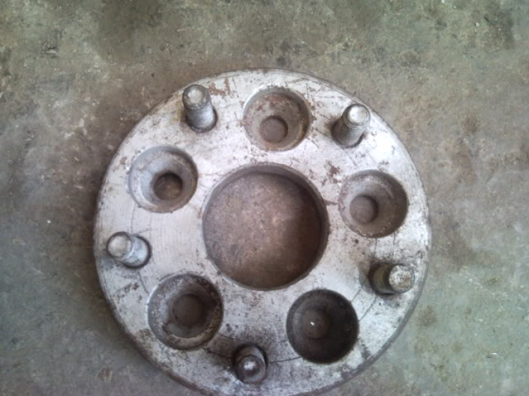

Về kỹ thuật thì không vấn đề gì. Người ta thường làm mặt Ram trung gian. Hình dưới đây là mặt Ram chuyển từ 5 lổ gần thành 5 lổ xa nè bác:
Lên dàn chân từ 4 lỗ thành 5 lỗ... mục đích lên mâm

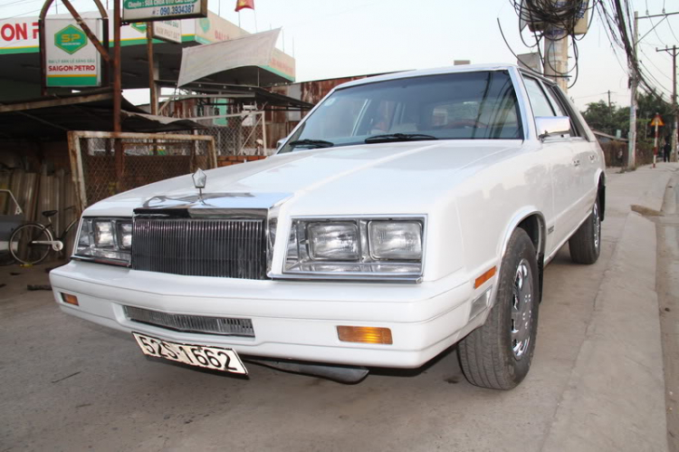

Lúc trước em Chrysler của em nó xài mâm sắt 5 lổ gần:

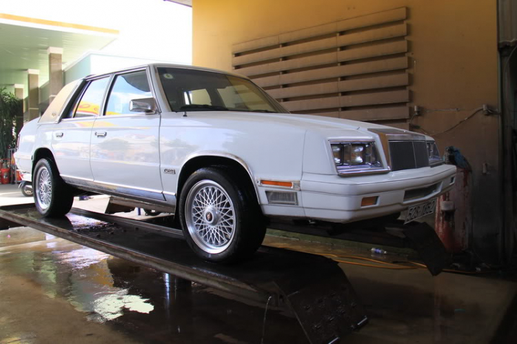

Em dùng mặt Ram độ cho nó thành 5 lổ xa để gắn bộ mâm đúc cho "hợp với dáng em":
Sau khi thay vỏ, cân mâm bấm chì thì chạy êm ru bà rù trên cao tốc Trung Lương :D
