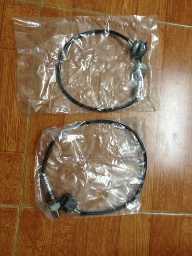

Xe em mới thay cảm biến oxy dưới của CDX chỗ bác Minh Chevy Vạn Hạnh. Giờ chạy thử vài ngày xem thế nào. Cảm giác mới thay vào thì OK. Để em test 1 tuần thế nào đã.
