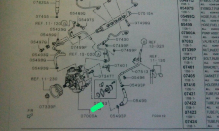

Lên mạng lang thang thấy có bác này ở Úc bị y chang, tháo cái van điều khiển hút nhiên liệu SV C(suction valve control) ở đuôi bơm cao áp ra vệ sinh như hướng dẫn.
Ác.... cái SVC của em số tự động nên khác, kg thể tháo lõi valve ra được, đành xài xăng thơm xong bỏ cục SVC vào xăng kích điện cục valve cho nó nhảy cọc coc.
Tháo lọc nhiên liệu ra súc sạch bằng Diesel.
Mới ráp vào lại. Đèn check Engine sau lần khởi động thứ 2 đã tắt. Động cơ nổ êm ru. Nhưng nghe thông tin mai mốt có khả năng bị lại.
