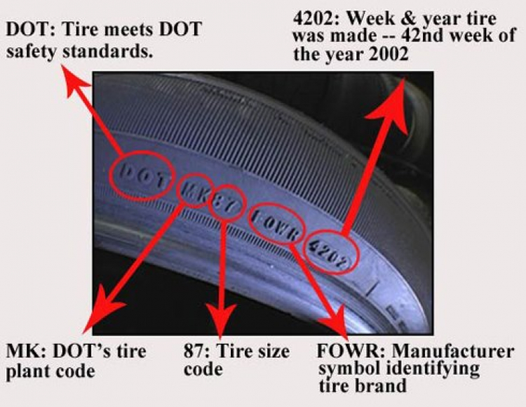

Lốp thế này đã phải thay chưa các bác
Ví dụ: nếu 4 chữ số cuối dãy là 4202, có nghĩa là lốp này xuất xưởng vào tuần thứ 42 của năm 2002. Vì được làm bằng cao su, nếu để quá lâu, lốp xe sẽ không còn tốt như khi mới đượcsản xuất.
Theo một số tiêu chuẩn kĩ thuật, bạn không nên mua lốp đã quá 5 năm kể từ ngày sản xuất.Một chiếc lốp quá “đát” thường bị mờ dãy số chỉ năm sản xuất, cho dù nhìn bề ngoài thì có vẻ như chẳng có vấn đề gì cả. Khi đã quá hạn sử dụng có nghĩa là lốp đã mất hết những tính năng vốn có. Nhà sản xuất đã lường trước điều này và khuyên rằng kể cả những chiếc lốp mới không dùng mà chỉ cất trong kho nhưng đã hết hạn sử dụng thì xem như đã kết thúc vòng đời.
