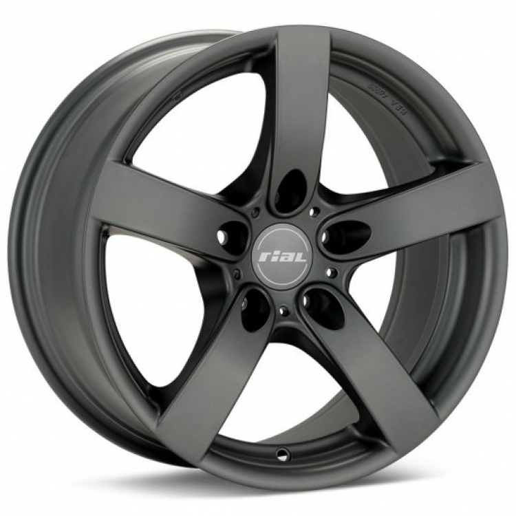

Em cũng tính nói như bác hungoluv, nhưng xin cho bác thêm một số ý kiến nhỏ - khi bác đã quyết chọn mâm 17" như bình thường.
1. Nếu chọn đúng kiểu mâm mình chạy: cái lợi - xịt lốp thay bánh sơ cua vào khỏi phải thay lại sau khi vá cái bị xịt (vì nó giống nhau hết mà) - Bác có thể dùng xoay tua 5 bánh - tuổi thọ kéo dài hơn và tận dụng tối đa bánh sơ cua. Cái kg lợi: giá cao.
2. Nếu chọn kiểu 17" khác: cái lợi: giá dễ chịu. Cái bất lợi: vá xong thằng kia là phải thay lại vào. Kg tận dụng hết cái vỏ sơ cua trừ khi bác tháo luôn vỏ ra gắn vào cái khác.
3. Cuối cùng: bác nên chọn mua mâm mới dù hàng BMW hay hàng China thay thế, mâm cũ kg thể đảm bảo chất lượng (trừ khi bác biết rất rõ). Nếu mua hàng China thì cũng nên mua hàng China bán bên Mỹ, được nhập vào Mỹ, kg nên mua hàng trôi nổi kg rõ nguồn gốc hay trên mấy shop china.
Bác có thể vào tirerack mà tìm nhé!
Ví dụ cái dưới này nếu mua thì nhập về khoảng 6.3tr/cái
Lốp xe dự phòng
20/12/13
96
20
Tp Hồ chi Minh
