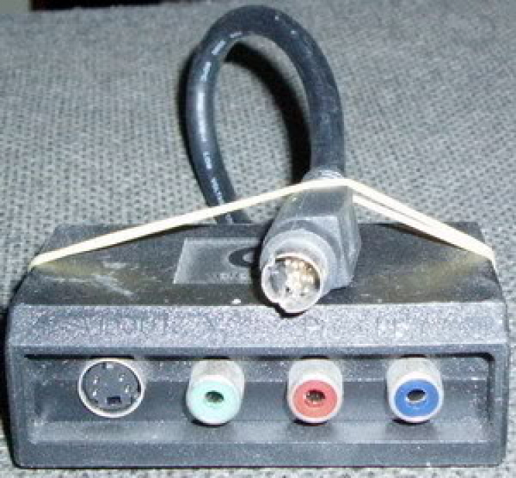

Còn tùy cái laptop của bác xài cái Svideo maa16y chân nữa ,nếu là Svideo 7 chân thì phải mua bộ đổi hơi bị hiếm lắm lắm ,còn 4 chân thì ra ngoài mua đầy .Bác có thể nói đời máy của bác cho em ,em sẽ tư vấn cho bác ,là mau cái nào ở đâu .Bác còn có thể nghe Mp3 và xem phim qua laptop với dàn ;loa tr6en xe như 1 carcomputer xịn

Cuối cùng thì có Bác nicole chùng chung chí hướng với em rồi, laptop ghẻ của em là IBM T23, có port S-Video 7 chân bác ạh, em cũng chưa xem cái mành hình gương có port S-video không nửa, Bác nào có kinh nghiệm về màn hình đính trên gương xin chỉ giáo ạh,

vậy là bác phải dùng cái kit converter rùi ,mà cái này thì hiếm lắm ,có gì em sẽ thông báo cho bác .Còn cái mà bác Trangngheo nói là cái dùng cho cổng S-video bình thường em nó có 4 chân thui .Cái này của T23 nó tới 7 chân khi chuyển ra nó sẽ ra 1compronen (gồm 3 dây Yr ,Yb,Y?) và 1 em S-video 4 chân bình thường ,từ đây bác mới dùng cái Svideo của card Vga hay đi kèm đc .
