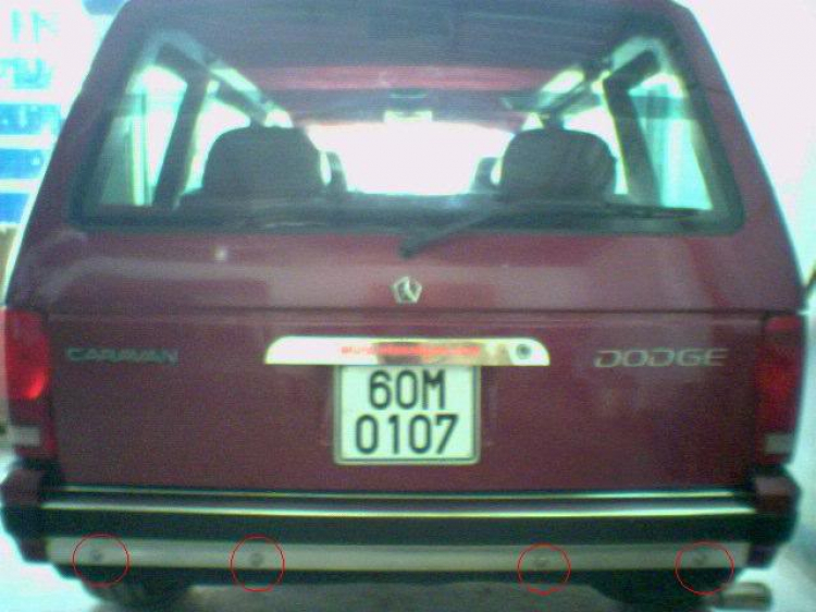

Cản sau xe tui có mấy cái lỗ sẵn mà bác, tui post lên cho bác thấy nhé, hiện tại có mấy cái nẵp chụp gắn lại, không biết để làm gì, bác nghiên cứu xem gắn được không?

Em thấy mấy cái "nút" đó hình như là Rivet bấm cản mà bác...? Mà cái phần đen đen có phải là nhựa không? Gắn vô phần đó có vẻ ngon đấy....!

Cái nút đó tháo ra được Bác sĩ ạ, còn phần nhựa ốp lên cản sắt thôi, nguyên cản mà, nó làm thêm miếng nhựa đen ốp vào cho đẹp chứ khoan vô cũng đụng hàng à bác sĩ

Nếu cái nút đó tháo ra được thì vô tư rùi, sao ta không thử nhỉ? Nếu không được thì thôi...! Bác đo hộ em Đường kính cái lỗ là bao nhiu nhé?
