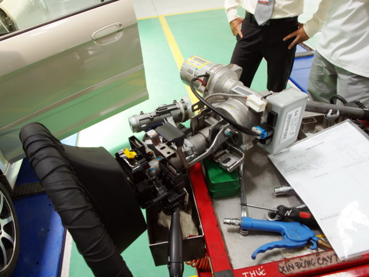

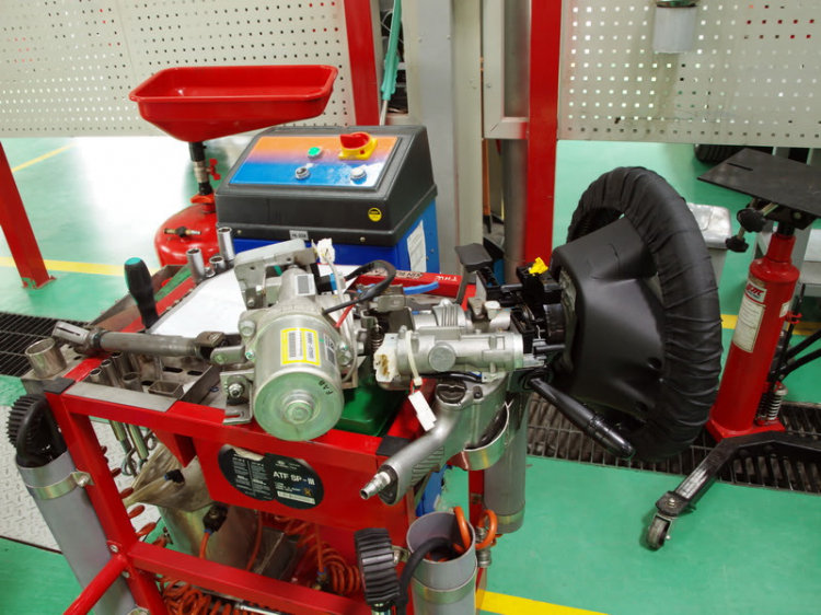

Sao rồi bác sunnnnny ? Tình hình "mò" của mấy ảnh tới đâu rồi. Dứt điểm được hok?
Tặng bác tấm vợ 2 bác bị mấy ảnh sờ mó, rút ruột ra để trên bàn tùm lum này.
Nguyên cụm lái. Lần đầu em mới thấy cái motor trợ lực điện

Tấm này dính chút xíu khúc dưới của khổ chủ và của anh Service KIA PMH

hic!nó mần bà 2 em tới 8h tối!mà cũng kkhong tìm ra nguyên nhân!gắn vô lại thì hết rồi!thứ tư đem ra QL 51 test thử...
