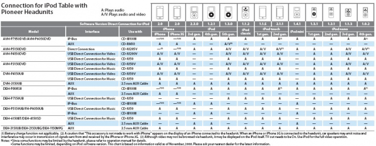

http://www.pioneer.com.sg...Entertainment_2009.pdf
Bác vui lòng xem trang 30 của Catalog của Pioneer 2009 thì đối với Ipod Classis thì chỉ dùng được version 1.1.2. Còn đối với Bluetooth chắc có trục trặc gì trong phần kết nối.
EMMA VIETNAM nói:http://www.pioneer.com.sg...Entertainment_2009.pdf
Cám ơn bác EMMA, theo lời khuyên của bác và bác Kienvang tôi đã đến tham vấn bác Phú HP, cùng xem kỹ tài liệu mà bác trích dẫn (bảng dưới đây) và tháo rời các lắp ráp cũ hy vọng tìm được nguyên nhân nhưng rồi đến 17h chiều nay vẫn chưa tìm được nguyên nhân bác ạ!? Tôi sẽ thử Hard reset lại cái HTC Touch HD của tôi (hệ thống kết nối tốt với các phone có bluetooth khác, ngược lại phone của tôi kết nối tốt với hệ thống bluetooth khác của bác Phú) và đi mượn khoảng 3-4 cái ipod khác để thử xem tại ải tại ai?!
Kính mong các bác nhiều kinh nghiệm về âm thanh xe hơi cho tôi một lời khuyên, đa tạ
