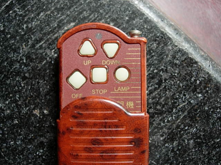

Nếu ở nhà đang xài cửa cuốn điện thì cái remote có đến 5 nút: 4 nút lên xuống,stop,off, còn dư 1 nút có hình bóng đèn.

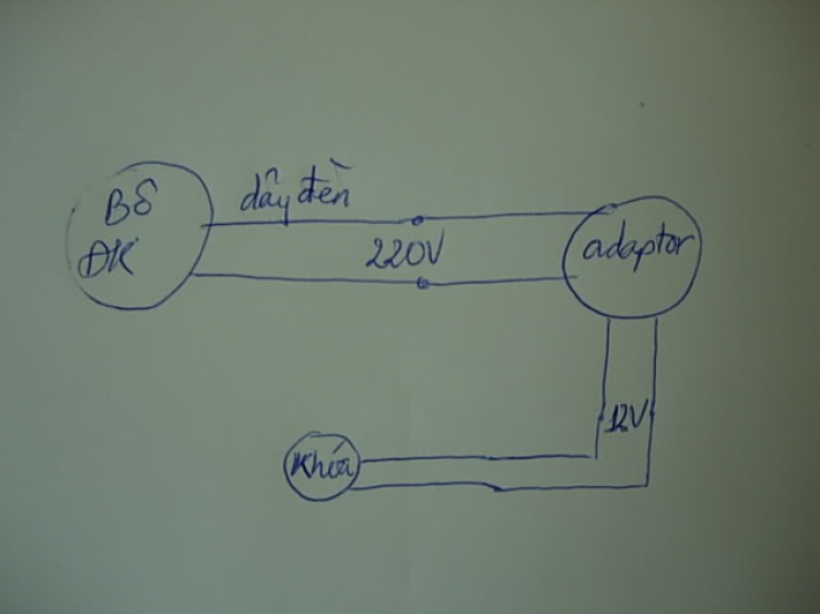

Mở hộp điều khiển cửa cuốn sẽ thấy có 2 dây để câu đèn vào đó. Thay vì câu đèn các bác gắn cái adaptor 12V vào rồi câu dây ra cửa cổng (cửa cánh)
Ra chợ khóa mua cái khóa điện khoảng 600.000(loại có thể mở thêm bằng chìa hay nút bấm - nếu có nút phải làm cái hộp có khóa che nút lại). Đấu dây khóa điện vào cái adaptor ===> đuợc cái cửa cổng mở bằng remote. Bấm kịch 1 phát là cửa bung ra khoảng 1 tấc. Kéo cái rầm nó đóng lại, tự khóa.

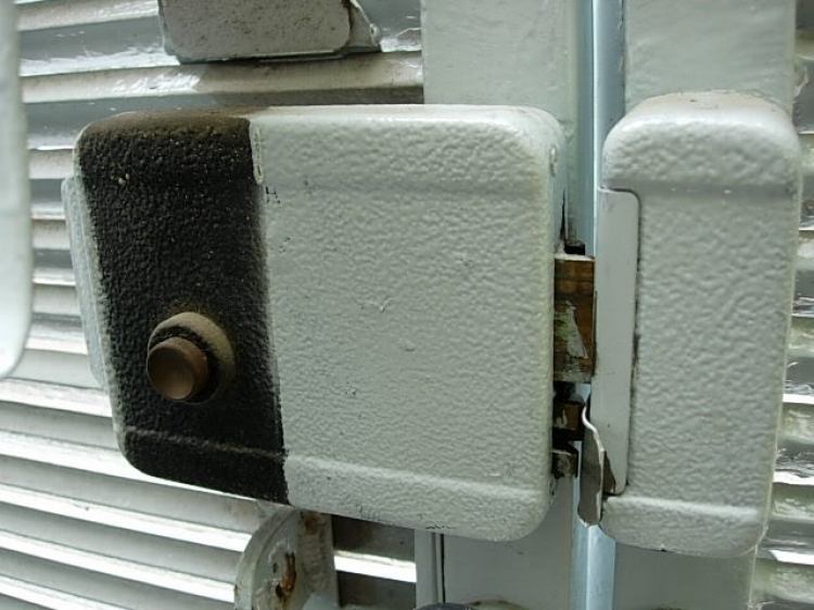

Hình đây bác pi
Một cách làm khóa cổng tự động cho gara
Loại này có nút bấm mở khóa nên em làm cái nắp chụp khóa lại. Có loại có thêm khóa chìa thay cho cái nút thì không cần làm nắp chụp

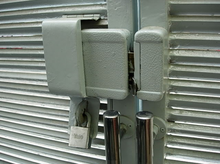

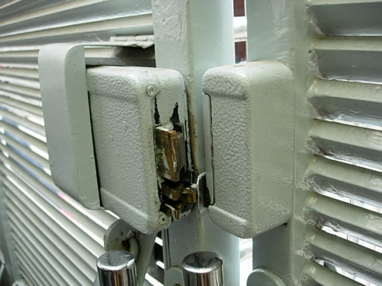

Bấm 1 phát là cửa bung ra khoảng nửa tấc

cái khóa nằm phía trong mà sao bác phải bịt cái nút vậy? sợ con bác mở à :)

Chắc để chống trường hợp trộm leo vô bấm, hay Oshin từ trong nhà làm nội ứng mà bác qha[8D][8D]

@qha: cửa cổng nhà em phía trên trống nên làm thêm nắp chụp cho chắc. Không ngăn trộm leo vào bấm cái cụp xong phim
hay người lạ vào táy máy mở cửa mệt nữa (nếu mua loại dùng khóa thay cái nút thì khỏi cần nắp) .
