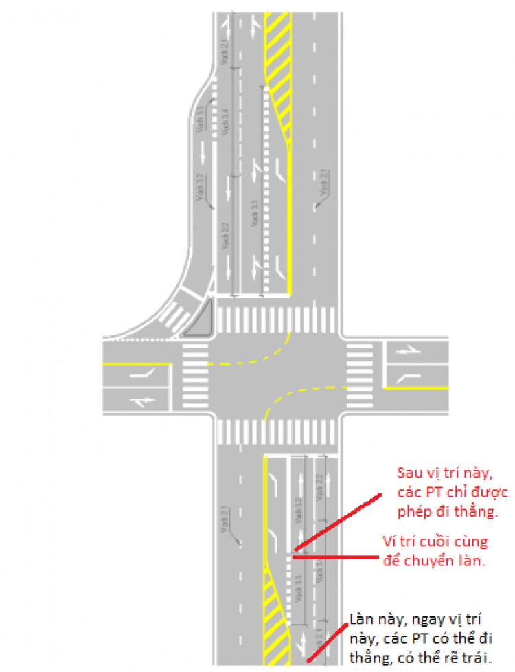

Vấn đề Dì Luận đưa ra rất hay và cần đưa ra để ban ATGT và GTVT có ý kiến.
Theo QC 41/2016 (và chỉ theo QC 2016 thôi, ko bàn đến QC 2012 nữa, làm rối thêm), vạch 9.3 là vạch ko chỉ được sử dụng phối hợp với biển R. 411 mà còn có sử dụng khác.
D.13. Biển số R.411 "Hướng đi trên mỗi làn đường phải theo"
a) Để báo hiệu cho người tham gia giao thông biết số lượng làn đường trên mặt đường và hướng đi trên mỗi làn đường theo vạch kẻ đường, phải đặt biển số R.411 "Hướng đi trên mỗi làn đường theo vạch kẻ đường". Biển sử dụng phải phối hợp với vạch kẻ đường (loại vạch 9.3: vạch mũi tên chỉ hướng trên mặt đường). Tùy theo tình hình thực tế về số lượng làn đường và hướng đi trên mỗi làn đường mà có ký hiệu phù hợp. Biển có tác dụng bắt buộc người tham gia giao thông phải đi đúng làn đường đã được chỉ dẫn hướng phù hợp với hành trình của xe;
c) Vạch 9.3: Vạch mũi tên chỉ hướng trên mặt đường
Áp dụng: Vạch mũi tên chỉ hướng trên mặt đường được sử dụng để chỉ hướng xe phải đi. Mũi tên chỉ hướng chủ yếu sử dụng ở các nút giao có tách nhập làn và trên đường có nhiều làn xe. Mũi tên cũng có thể được sử dụng cho các phần đường xe chạy một chiều để xác nhận hướng giao thông.
Có thể hiểu như sau:
Nếu có biển R.411 thì vạch 9.3 là minh họa cho cho biển R.411. Vạch này chỉ được vẽ ở giao lộ, tương ứng với biển 411. Có nghĩa bắt buộc các PT phải đi đúng hướng.
Nếu ko có biển R.411, vạch 9.3 sẽ được sử dụng trên đường có nhiều làn xe hoặc sử dụng cho các phần đường xe chạy một chiều để xác nhận hướng giao thông.
Có ý nghĩa hướng dẫn, nhắc nhỡ các xe chuyển làn để có thể chuyển hướng phù hợp.
Cho nên,việc anh chánh kẻ vạch 9.3 trên đường có nhiều làn xe hoặc sử dụng cho các phần đường xe chạy một chiều để xác nhận hướng giao thông là vẫn theo đúng tinh thần của QC 41/2016.

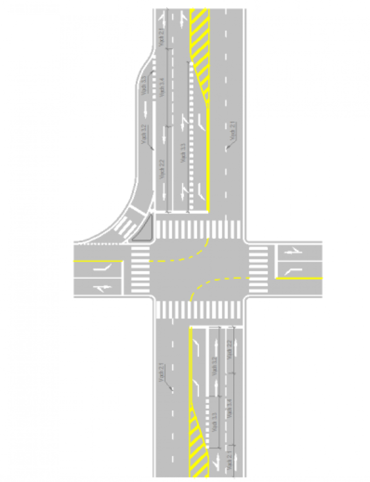

Hình G.43. Minh họa bố trí phân làn đường trong khu vực nút giao cùng mức
Như hình này, chổ vạch mũi tên rẽ trái + đi thẳng cuối cùng là mũi tên sử dụng trên đường có nhiều làn xe hoặc sử dụng cho các phần đường xe chạy một chiều để xác nhận hướng giao thông, nó cho biết làn này còn cho phép rẽ trái và đi thẳng. Nhưng, đó vạch cuối cùng và lái xe phải nhìn vạch 3.3, vạch mũi tên chỉ đi thẳng, vạch mũi tên chỉ rẽ trái và vạch liền cấm chuyển làn phía trước để có quyết định lái xe theo hướng đi mong muốn.
Muốn đi thẳng thì đi thẳng, muốn rẽ trái thì chuyển làn vào làn chỉ rẽ trái.
Yêu cầu là đoạn 3.3 và đoạn vạch liền này phải ít nhất là 30m với đường TK tốc độ 60km/g.
Tóm lại, anh chánh vẽ ko sai so với QC, nhưng, thiết kế đường chưa đủ chuẩn 30m.

Hê hê!Topic này có nêu trường hợp nào đâu mà túm lại a Chánh vẽ kg sai cái gì zậy bác @ntt61.
Đang cần bác túm lại là các vạch này có dùng để hướng dẫn khi cần chuyển làn hay không.
Để túm thêm cho rõ 1 chút.
Túm lại,
Thứ nhất, anh chánh vẽ vạch mũi tên rẽ trái + đi thẳng chổ này ko sai.
Thứ hai, vạch này cũng được sử dụng cho các phần đường xe chạy một chiều để xác nhận hướng giao thông (copy y chang trong QC 41/2016). E ko thể nói khẳng định vạch này có dùng để hướng dẫn khi cần chuyển làn hay không, vì trong QC hẻm có ghi.
Có nghĩa là, vạch dùng để xác nhận hướng giao thông, khi thấy vạch này lái xe phải hiểu được sau vạch này xe được phép đi thẳng và rẽ trái.
Nhưng lái xe phải chú ý biển R.411 trước đó, nếu đó là vạch rẽ trái + đi thẳng cuối cùng thì phải quan sát xa hơn, nếu sau đó là vạch chỉ đi thẳng, có vạch liền, có có biển rẽ trái hay quay đầu và đèn rẽ trái riêng, thì phải nhanh chóng chuyển vào chỉ làn rẽ trái trước khi tới vạch liền, nếu muốn rẽ trái hay quay đầu.
Xem hình này lại nhé hình này trong QC 41/2016 đó (ko phải e chế đâu.
