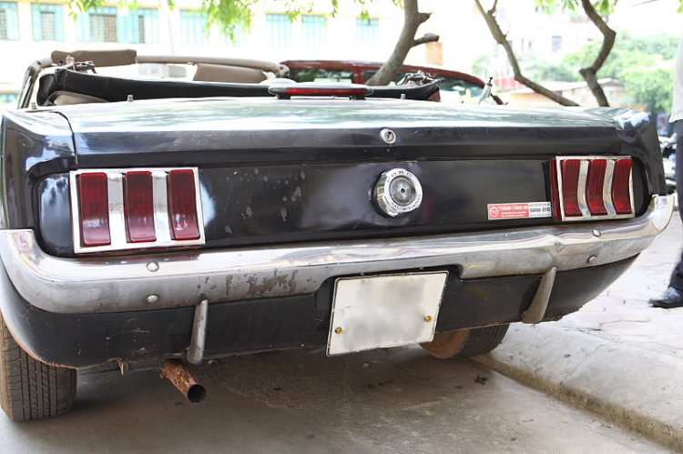

Em ví dụ điểm khác nhau nhờ các Bác xem hộ xem có đúng không nhé !
Mustang 1964 1/2 và 1965 Khác nhau như thế nào ?
và cả cái nắp bình xăng nữa , nom không giống 1965
em thấy tất cả đèn hậu của 1965 nó lồi ra ở giữa . nhưng con này thì ngược lại . vậy em muốn hỏi các Bác xem nó có phải là 1964 1/2 không ạ ?

Đèn chiếc này không còn zin, và lắp đặt sai vị trí...và đèn de (tròn phía dưới) không có. Nhưng nhìn vào đèn thì không thể phân biệt đc đâu (nếu phân biệt dựa vào kích cở đèn thì đây không phải 64, 65, 66 ..mà nó là con 67 rồi). Có nhiều khác biệt nhưng cách dể nhất để là nhìn vào đèn trên đồng hồ tốc độ. Khi bật chìa khoá lên nhìn thấy nút đèn đỏ "GEN" thì xe 1964.5.....còn nếu nút đèn đỏ báo là "ALT" thì 1965 trở đi.

Quả đèn này hồi trước đồng chí quanroll chế cháo tùm lum rồi . Bộ đèn này cũng chế vào, ngoài ra còn chế luôn kính điện nữa mới oải
