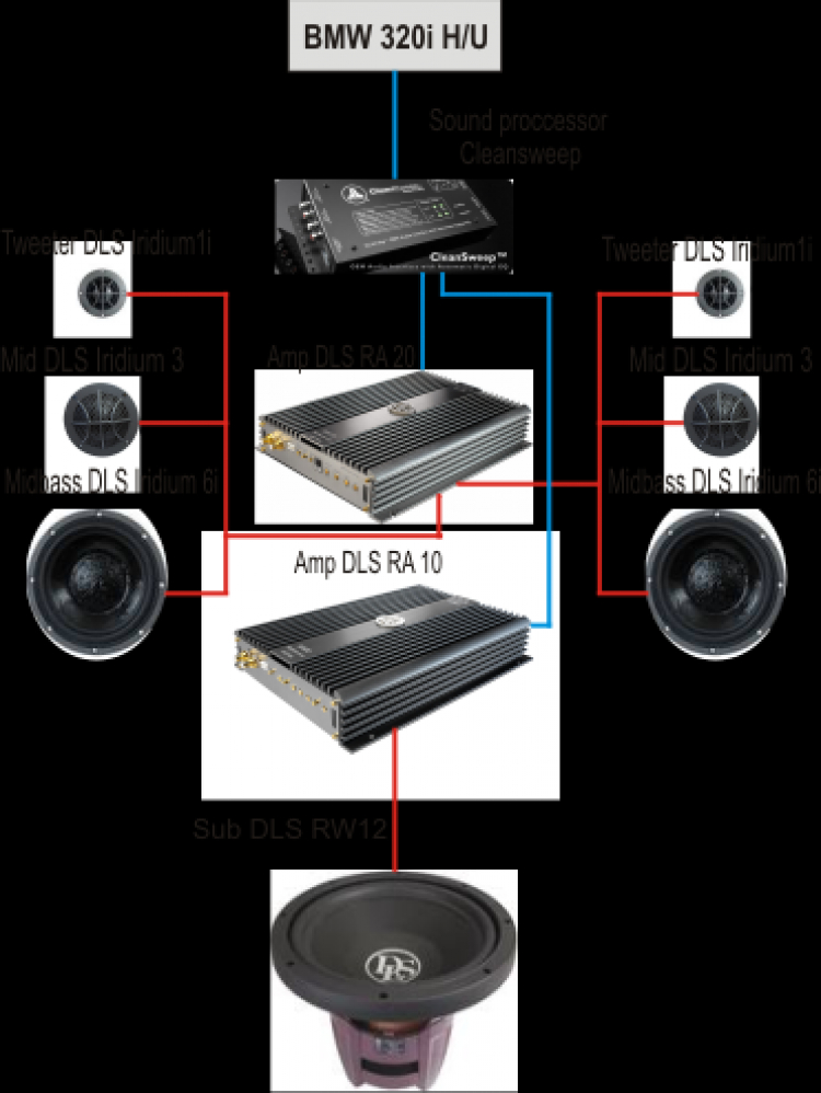

Gởi bác tham khảo hệ thống âm thanh em nâng cấp cho bác Duy BMW 320i 2010 bên hội OSFC

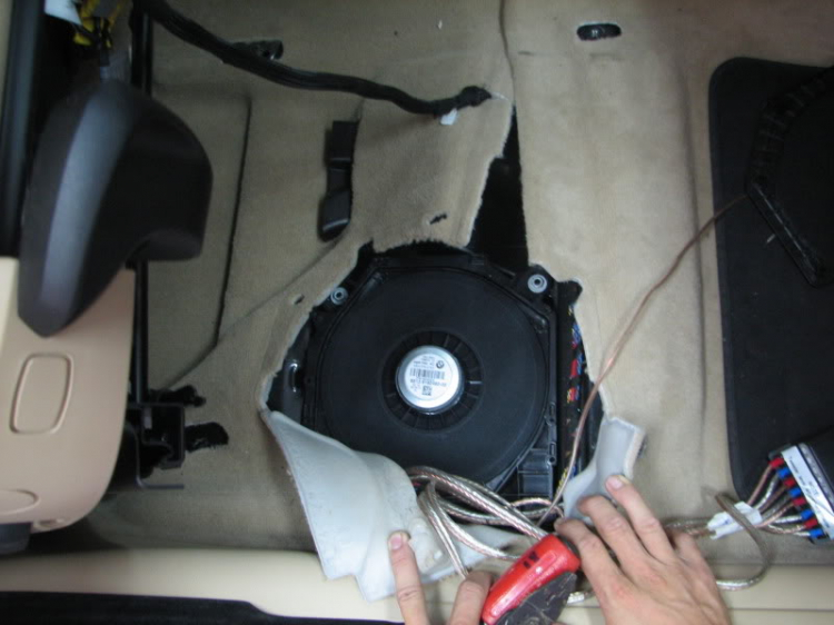

Bác tham khảo các loa em đã thay vào,
Loa woofer zin ở gầm ghế
Nâng cấp speakers cho bmw 325i
Lấy ra và đưa adaptor vào

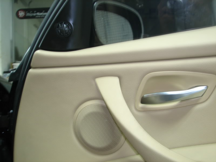

Loa midrange đã được thay thế bằng loa mới. Đây là "3 mounting points" mà bác đề cập tới, em sử dụng 3 con ốc đó để gia cố loa mới luôn

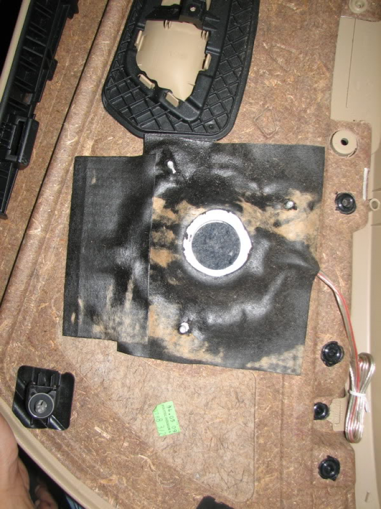

Còn đây là loa trép được độ lại chút xíu để có thể di chuyển hướng loa khi cân chỉnh tạo âm hình (sound stage) cho loa

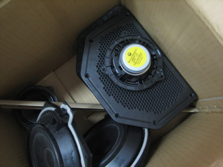

Còn đây là một đống loa stock đem về làm kỷ niệm:D
