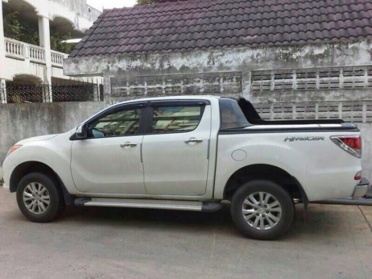

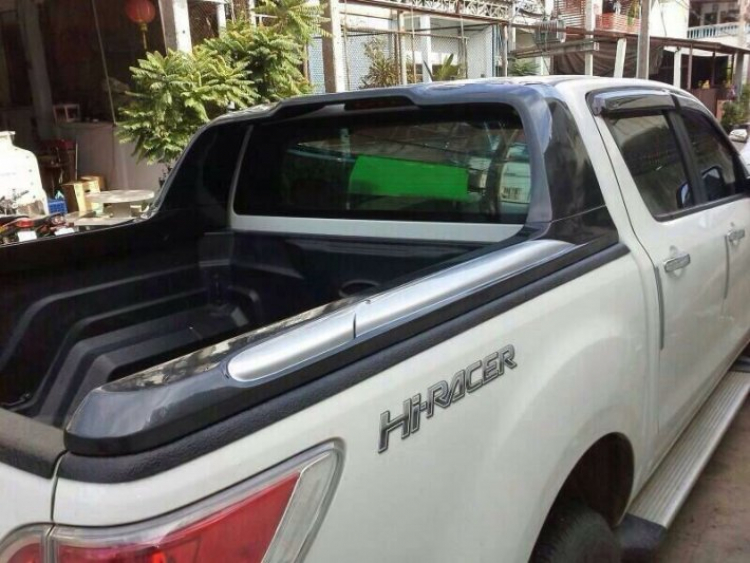

Mấy bác xem ảnh e đính kèm là nắp thùng cuộn cho ranger wiltrak, giờ e muốn gắn cho BT50 có được ko? bác nào ở HCM hay VT có hàng thì inbox cho e giá toàn bộ chi phí, e cảm ơn.
Lắp được vô tư bác nhé. vì thùng của Ford Ranger và Mazda BT50 giống nhau mà. Bác liên hệ bác này này : www.cityparts.vn . Con BT 50 của em cũng vừa lắp xong ở đây.

Em góp ý kiến bác tham khảo nhé.
Nắp cuộn Ranger Wiltrak như hình trên thì phải gắn nguyên bộ. Vì cuộn đi chung với khung Wiltrak, có 1 loại nắp cuộn thông thường nữa gắn được với khung thể thao inox khi cần. Xe BT50 và Ranger kích thước thùng như nhau.
Nắp cuộn trên độ chống nước rất kém. Nắp cuộn mang tính chất để ngắm chứ ít dùng tới. Nó hoạt động giống cái cửa cuốn nhà, rãnh thoát nước 2 bên hông thùng. Nước mưa tiêu đi dưới mí lót thùng.
Nếu cần bác nên gắn nắp thấp đậy, hoặc nắp thùng cao ổn hơn. Vài lời góp ý với bác
