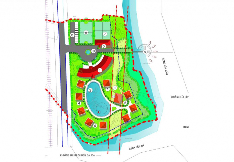

góp vui Bác tham khảo : nếu 7000m, phía giáp đường 220kv, tính từ tim đường điện ra 25m( theo QĐ) làm cvcx,vui chơi. còn lại xung quanh hồ cảnh quan trung tâm làm các nhà vườn ( nhỏ theo tiêu chí của bác ) có lối đi bộ kết nối. Có nhà hàng trung tâm để khai thác, khu phụ trợ. ....binh khéo thì còn cái sân tenis , ăn nhậu xong thể thao cho khỏe.
![Nên quy hoạch thế nào ạ? Nên quy hoạch thế nào ạ?](https://cdn1.otosaigon.com/data-resize/attachments/1398/1398504-e546b6743bc6fdbc0d0b5eda19e07662.jpg?w=750)
Hì hì bác Sơn ui, cái này là làm bán đúng không? Em làm cho thuê mà lị, dạng cho người có thu nhập ......trung bình thuê thôi ạ.
