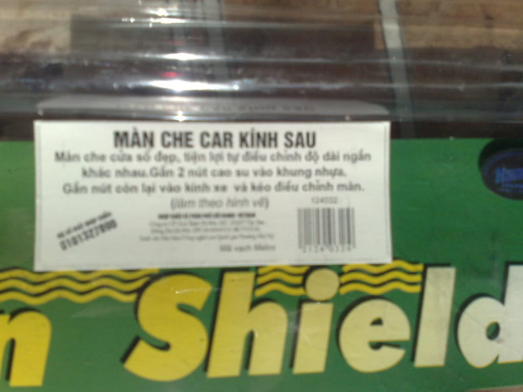

Số là sáng nay đưa Bà cả đi metro Bình Phú , lang thang trong đó em thấy em này
thấy cũng hay hay nên mua về lắp thử , nhưng loay hoay mãi không biết lắp bằng cách nào .
Nhờ Bác nào đã lắp rồi chỉ giúp em với ! Cảm ơn nhiều !

Cái này là che nắng cho kính sau Bác ạ!
Bác khoang hai cái lỗ trên tap lô sau của xe, khoảng cách giữa hai lỗ bằng với khoảng cách của hai cái mốc trên phần số 1, bác bắt cố định phần số 2 vào tap lô sau. Trên phần số 2 sẽ bao gồm
1. Phần vòng cung để lắp phần số 1 vào.
2. Lỗ để ghim phần số 4 vào (đầu ống to, phía bên trái theo hình).
Bác gắn phần số 3 vào đầu ống nhỏ (bên phải theo hình). Phần số 3 sẽ được cố định trên mép tấm trần xe nhờ vào lực đẩy của lò xo ở giữa phần số 4.
Bác kéo tấm che nắng ở phần số 1 lên và gắn các mốc vào phần số 3. Thế là xong!

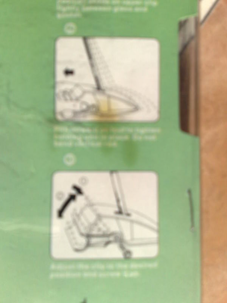

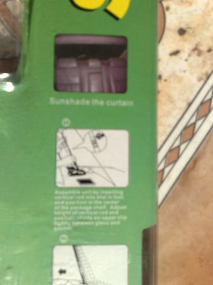

@ Duy thang : Hướng dẫn đây Bác , nhưng đọc mà hiểu và làm được em chết liền :
Nhờ Các Bác chỉ dẫn giúp !
@PT : Cám ơn Bác đã chỉ dẫn rõ ràng , vậy là phải khoan lỗ bắt vít phần đế số 2 vào taplo sau hả Bác ? Em không muốn khoan,dùi em nó , để em thử nhờ vào lực ép của lò xo trên phần số 4 xem sao.
Nhờ Bác em mới biết được công dụng của cái lò xo này , bởi vì 2 đầu của phần số 4 khi đút vào lỗ của phần số 2 và 3 nó lỏng le không ăn đâu vào đâu , em cứ loay hoay mãi.

Chào các Bác , hôm nay rãnh rỗi em đã lắp được em nó vào :
Em phải lót một miếng must giữa kính và cùi chỏ của thanh số 4 :
@CHIEUCUONG : Không thể dán keo , cũng không thể khoan bắt vít được Bác ạ ! Vì bề mặt taplo sau được phủ một lớp nỉ , dán keo sẽ không bám . Bề dày của taplo em có cảm giác rất mỏng và rất yếu , khoan bắt vít sẽ vỡ, cuối cùng em vẫn dùng lực của lò xo để giữ 2 đầu , suýt nữa thì vỡ kính vì ban đầu em ép lò xo quá căng , phần chân bị trượt va mạnh vào kính , sau một lúc mới điều chỉnh được lực cho phù hợp.
