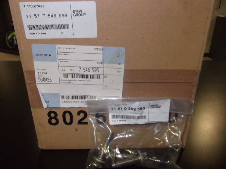

Đã xài xe Đức thì chịu khó vô dealer thay part cho chắc cú là hàng chính hãng đi bác ơi, đắt nhưng xắt ra miếngXe em bị hỏng Bơm nước, gara báo giá 2 loại: Hàng hãng và hàng VDO germany. Các bác cho em hỏi bơm VDO chất lượng thế nào? Bác nào sài rồi tư vẫn giúp e! Thanks!!!
Thanks bác Cá Sấu. Xe em chạy 60k km rồi bác, Lâu nay em đề lên quạt hú tầm vài giây là tự ngắt, giờ để máy lên tầm 5' quạt hú rất to ko dừng, sờ tay vào két nước ko thấy ấm như mọi ngày mà lạnh tanh.Hàng hãng là Genuine của BMW còn VDO là OEM! Cả 2 đều do thằng VDO sản xuất nên chất lượng một 8.5 một 10 thôi bác! Chênh nhau khoan 150$ thì mua VDO cho nó tiết kiệm chút lúa! Xe em xài bơm OEM thấy Okay!
View attachment 69350 View attachment 69351

Hãng mà ở VN em ko dám tin 100% bác ơi, thà dùng VOD còn hơn bị ăn cá nục. Em đã từng order hàng hãng bên Sing rồi nhờ ship về yên tâm hơn. Hôm rồi em co nghe thông tin Bim Hà Nội nhập hàng hãng bên tụi chóa cẩu về.Đã xài xe Đức thì chịu khó vô dealer thay part cho chắc cú là hàng chính hãng đi bác ơi, đắt nhưng xắt ra miếng
em chưa thấy triệu chứng cho việc bơm nước hư! bơm yếu hoặc hư thì sx báo quá nhiệt và báo lỗi! không biết bác đang mô tả nghe hú của quạt gì? quạt bơm nước hay quạt két giải nhiệt?Thanks bác Cá Sấu. Xe em chạy 60k km rồi bác, Lâu nay em đề lên quạt hú tầm vài giây là tự ngắt, giờ để máy lên tầm 5' quạt hú rất to ko dừng, sờ tay vào két nước ko thấy ấm như mọi ngày mà lạnh tanh.

em nói thật là hiếm nghe bơm nước xe BMW 4 năm mà tèo dù la 60k! xe 2005 2006 chạy 100k còn chưa ăn thua! Nói chung là em chỉ hi vọng bác mua đúng đồ cho đúng bệnh thôi ! mua bơm thì liên hệ mấy bác hội này thì không lo hàng Tập cẩu:
