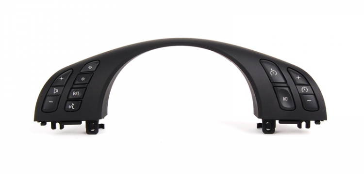

Nguyên một bộ nút chức năng đầy đủ mới 100% như vậy giá 200 usd (có web bán 160usd) mà bác kêu choáng thì em cũng không hiểu bao nhiêu bác mới không choáng?
Bác mua second hand thì lên ebay khả năng có.
nút chức năng trên volang
không anh ơi, cái part em đưa ra chỉ là 1 bộ nút bấm bên trái thôi, không phải cả cái panel đầy đủ như hình của anh.

Cái này tra theo part của BMW nó bán cả cụm chứ kg bán lẻ, còn em mua lẻ thì không chỉ có thể là ai đó part out ra bán, chứ giá đó là nguyên cả bộ.

Các nút BMW nó xài chân K-bus , 1 đường nguồn, 1 đường mass và 1 đường tín hiệu kbus. ( chỉ cần 3 dây)
Không như tụi Nhật, Hàn xài qua điện trở để nhận phân biệt các nút nê dây cả chùm.
Nên hư hỏng nút trên bmw hoàn toàn sửa 100% luôn, không cần thay mới.
