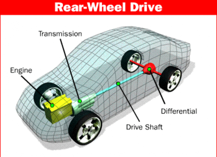

Dẫn động cầu sau (RWD) không đòi hỏi 2 bánh trước phải kéo trọng lượng xe, 2 bánh trước chỉ phải tập trung vào nhiệm vụ định hướng lái, giúp lái xe xử lý tốt hơn.
Phân loại hệ thống dẫn động trên xe ô tô
Dẫn động cầu sau thường được sử dụng cho xe bán tải, tải nặng hay đầu kéo. Dẫn động cầu sau cũng sử dụng cho xe hiệu suất cao, xe thể thao.
