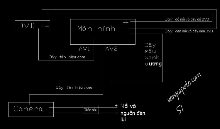

em phá qua vụ này rồi, bác vô đây tham khảo
Ra mắt Đại Gia Đình!
(sơ đồ: bác Suv7seat)

Thanks bác 3ms đã share cái sơ đồ. em dự là vẽ bằng CAD (em cũng là dân cơ khí dưng mà học máy nâng mí cần cẩu nên kiến thức ôtô nằm ở mức lúa nguyên hột)
Vấn đề của em là dây quá ngắn, ko đi vòng theo kiếng được.

Em cũng dân cơ khí, học bên thiết kế Acad, ProE đều chơi đc, nhưng sơ đồ này do Suv7seat vẽ:D
bác cắt bỏ jack cắm đi, trong lõi có 6 sơi nhỏ, bác mua thêm dây nối dài thêm theo màu như sau:
  • Đỏ: +12V
  • Đen: 0V
  • Xanh dương: dây này khi cấp +12V, màn hình sẽ tự động bật, thường đấu cho camera lùi
  • 2 cổng tín hiệu AV: 2 dây còn lại + đen
Nó y chang như đầu DVD của mình thôi, bác mua thêm mỏ hàn chì, ống co. hàn lại cho nó chắc:)
