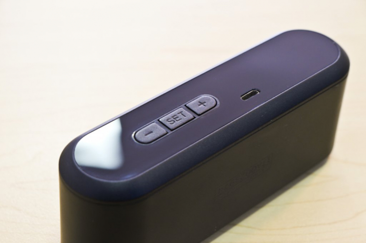

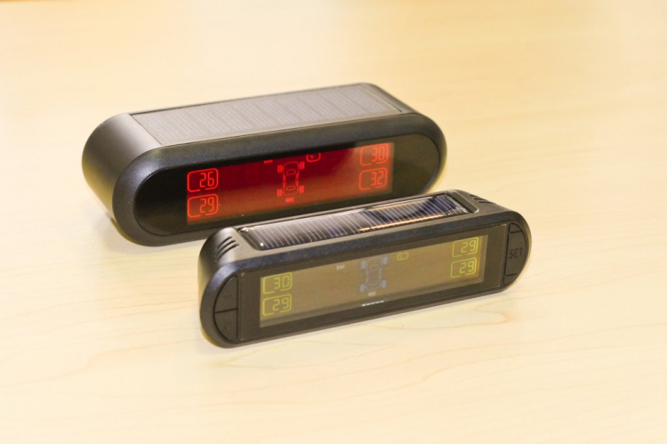

Thiết kế của t5h dạng khối chữ nhật, các cạnh được bo tròn , kết hợp với lớp vỏ nhựa được gia công nhám mờ và ốp lớp kính bóng ở hai mặt trước sau, tạo cảm giác chắc chắn.
Review cảm biến áp suất lốp CareUD
Ngược lại thì đàn em T670 gọn gàng hơn với hai cạnh được vát xéo vào trong, tạo hình theo hình thang, các cạnh cũng được bo tròn, mặt trước vát góc nhọn tạo sự cứng cáp cho thiết bị.

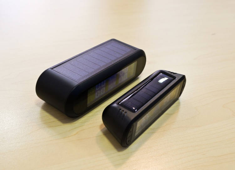

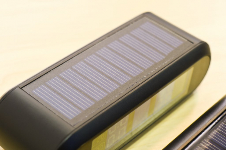

Măt trên của cả hai mẫu là tấm pin năng lượng mặt trời, tấm pin này làm nhiệm vụ sạc cho lõi pin bên trong thiết bị .

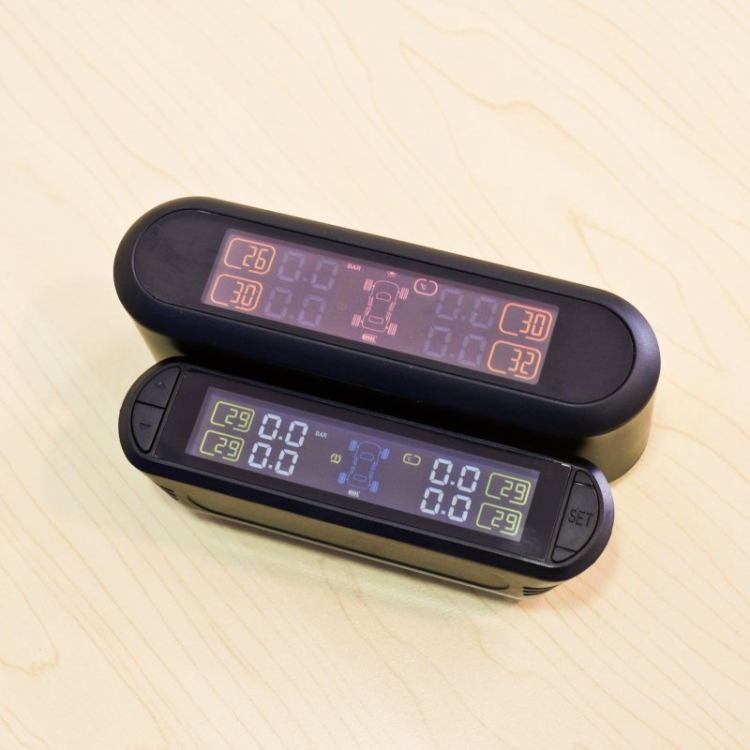

Xét về tổng thể thiết kế thì t670 có phần hiện đại , gọn gàng hơn t5h do là mẫu ra đời sau, nhưng cả hai mẫu đều có phần vỏ được gia công rất chắc chắn.

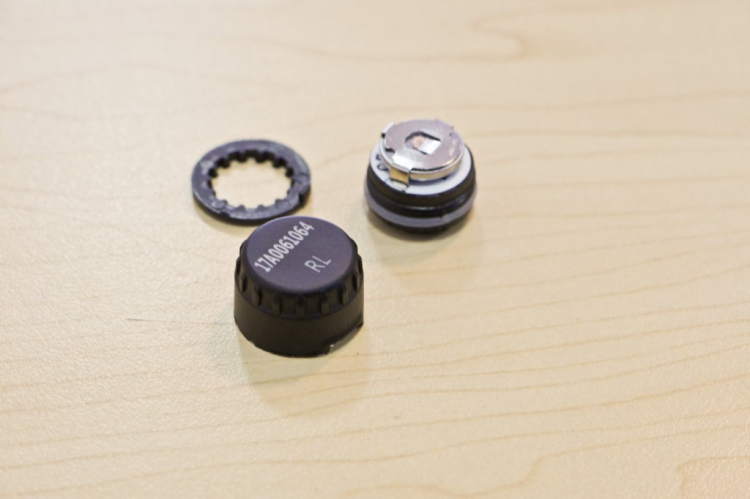

Cảm biến này có tuổi thọ pin lên đến hơn 1 năm. Có một ưu điểm của loại cảm biến này đó là bạn có thể tự thay pin ở nhà, loại pin được sử dụng là pin tròn mã CR125, có thể mua dễ dàng ở các tiệm đồng hồ hoặc tiệm bán đồ điện.

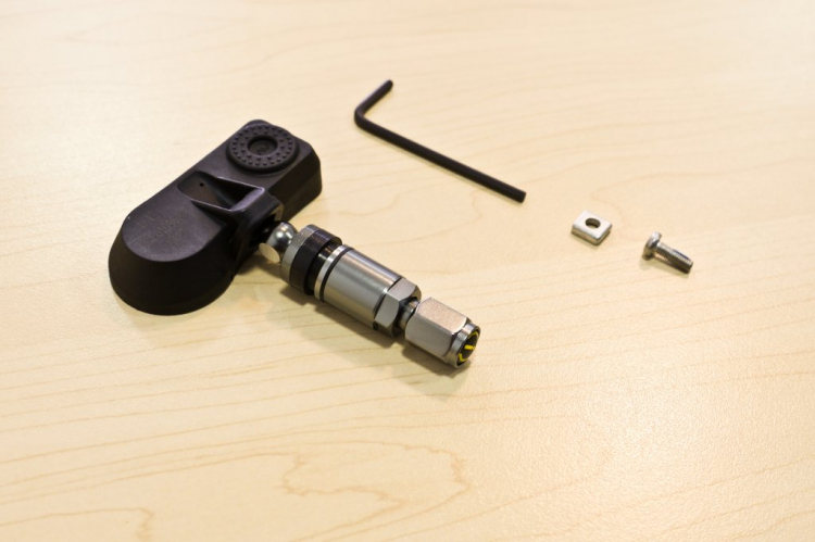

** Lưu ý : Trong hộp khi đi kèm mẫu t5h gắn ngoài có kèm theo một bộ dụng cụ để mở nắp thay pin cho cảm biến, món này các bác nên giữ kỹ vì muốn mở nắp pin cảm biến phải gắn khớp các răng của cảm biến vào các ngàm trên bộ dụng cụ này, không thể dùng tay hay kềm để mở được.

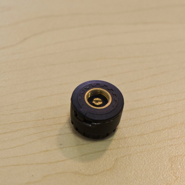

Loại cảm biến này gắn trực tiếp vào trong bánh xe, thay thế cho đầu van của lốp xe. Như trong hình thì cảm biến là phần nhựa màu đen. Bên trong lõi cảm biến là viên pin với tuổi thọ lên tới hơn 5 năm sử dụng liên tục. Viên pin này khi hết sẽ phải đặt mua từ nhà sản xuất. Ở VN thì có thể liên hệ nhà phân phối để đổi luôn bộ mới , chỉ cần bù tiền pin . :D
Theo thông số của nhà sản xuất thì độ nhạy của cảm biến này là +/ - 0,1bar, còn sai số khi đo nhiệt độ lốp là +/- 3 độ C, cảm biến hoạt động ổn định trong mức nhiệt từ - 40 độ C tới 105 độ C.

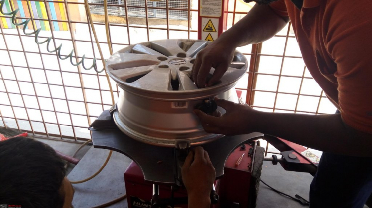

Cảm biến gắn trong khi muốn gắn thì phải tháo lốp ra và gắn trên vành mâm xe, như trong hình minh họa bên dưới. Sau khi tháo bánh phải cân mâm lại nên công đoạn này sẽ hơi mất thời gian.

Ưu điểm của loại cảm biến này là khi gắn vào sẽ như là không gắn, người ngoài không để ý , đầu van bơm bằng kim loại nên bền và đẹp hơn . Nhất là khi bạn đi bơm bánh xe không cần phải nhớ mang theo đồ nghề để tháo con ốc chống trộm như loại cảm biến gắn ngoài .
Có một điểm cộng cho mẫu cảm biến này của CareUD đó là phần đầu van tiếp xúc với cảm biến có dạng đầu tròn, giúp phần đầu van có thể xoay lên xuống linh hoạt hơn, hạn chế việc gãy phần đầu tiếp xúc này. Phần lớn các loại cảm biến áp suất lốp giá rẻ khác phần này được bắt ốc cố định, khi thao tác nếu không để ý có thể làm gãy .

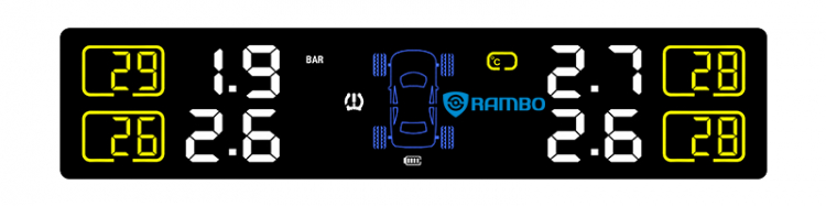

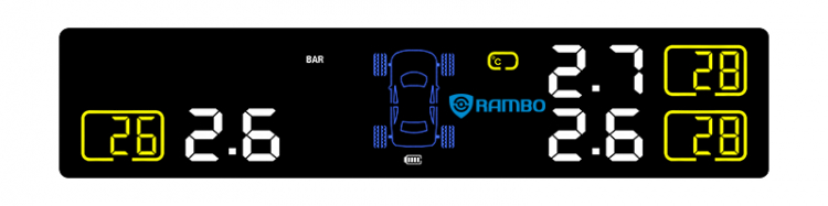

Ở màn hình chính sẽ hiển thị các thông tin như đơn vị đo hiện tại (BAR) , áp suất của từng bánh ứng với từng vị trí cảm biến ( số màu trắng ) , nhiệt độ của từng bánh ( số màu vàng ), Mức pin của màn hình hiển thị .
