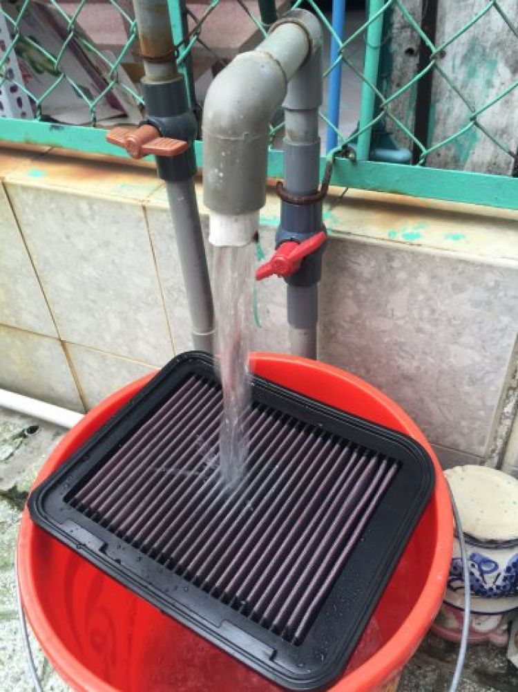

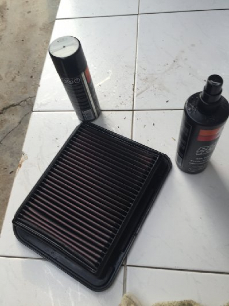

Dùng 2 cai này vệ sinh
Share 2 cái lọc gió động cơ K&N mã 33-2451.
Rồi đem đi rữa nước lạnh sau đí phơi khô

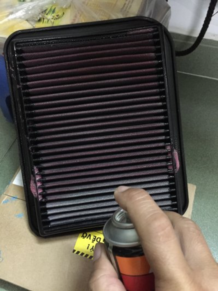

Khi khô rồi dùng chay này xịt len để giử bụi đi khoản 100 ngàn km đem ra vệ sinh 1 lần sài tới mản đời xe tăng được 5 con ngưa nữa và xe chay rất bóc
