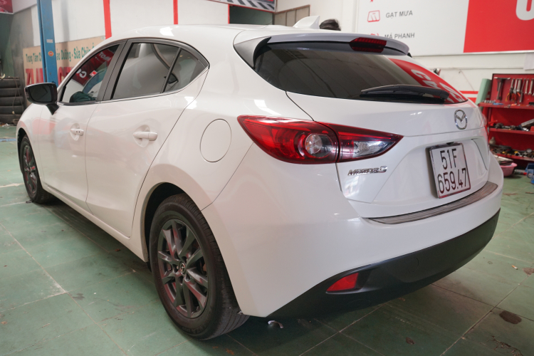

Sơn đổi màu Titanium cho Mazda3 2.0

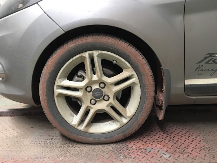

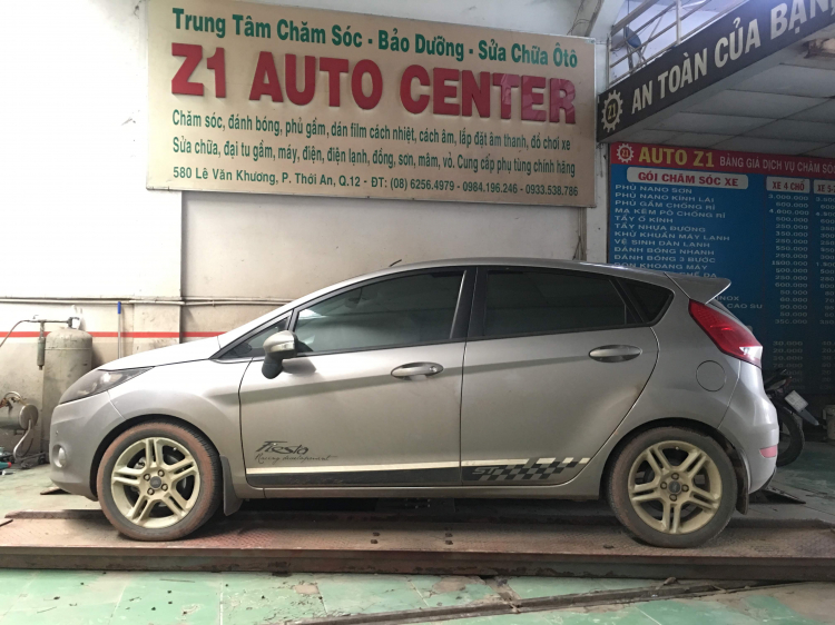

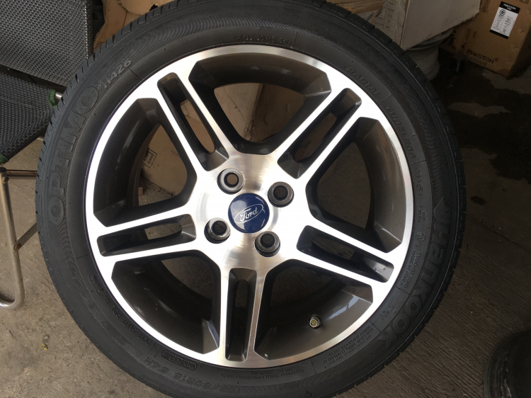

Theo yêu cầu của bác haiautrinh là sơn lại bộ mâm theo phong cách trắng - đen. Z1auto cũng rất gần với nhà của bác ấy nên được bác đưa xe qua ủng hộ. Em rất vui và rất hân hạnh đc phục vụ bác!
Spa lại cho em nó bóng loáng. Mâm này là màu mâm zin của xe.
Mâm zin, bị chày mép khá nhiều
Dùng Matic lấp lại những chỗ bị mẻ, bị trầy của mâm.
Làm tinh lại bề mặt mâm
Bọc phủ lại toàn bộ bề mặt vỏ xe
Tiến hành phủ sơn lót màu đen cho bề mặt mâm
Và qua thêm bước sơn màu, che viền lót sơn trắng, pủ lại lớp bóng 2K thì ra được bè mặt mâm như thế này.
Nhìn rất ngầu

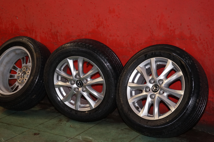

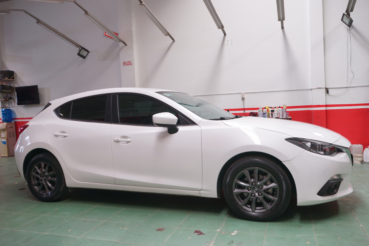

Z1 Auto Center sơn đổi màu titanium cho Mazda3
