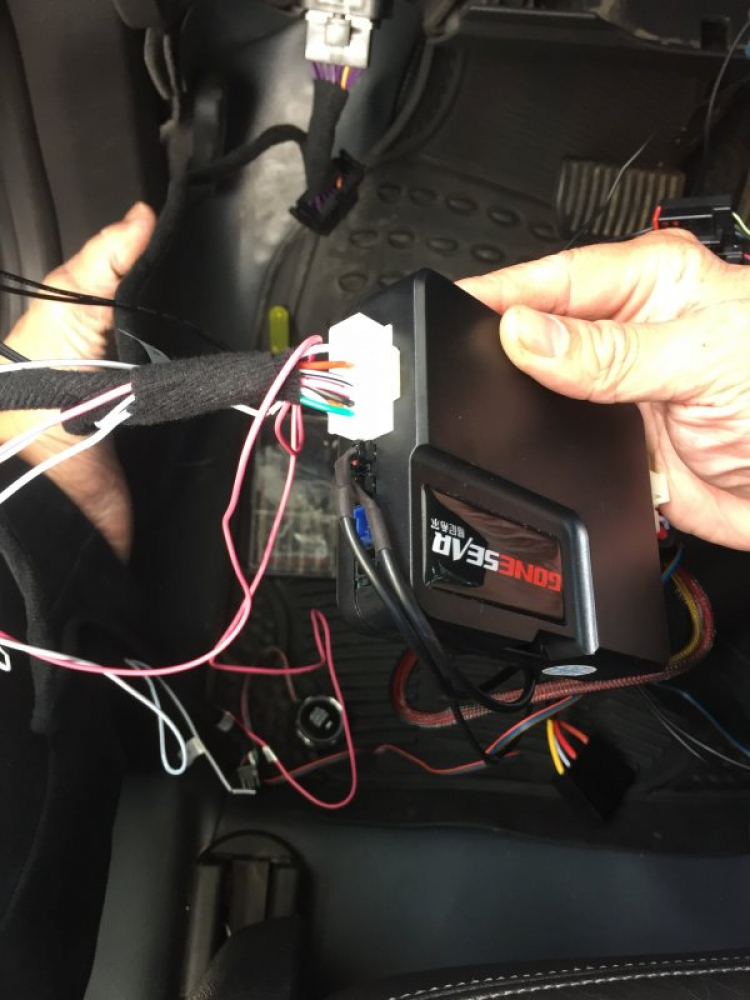

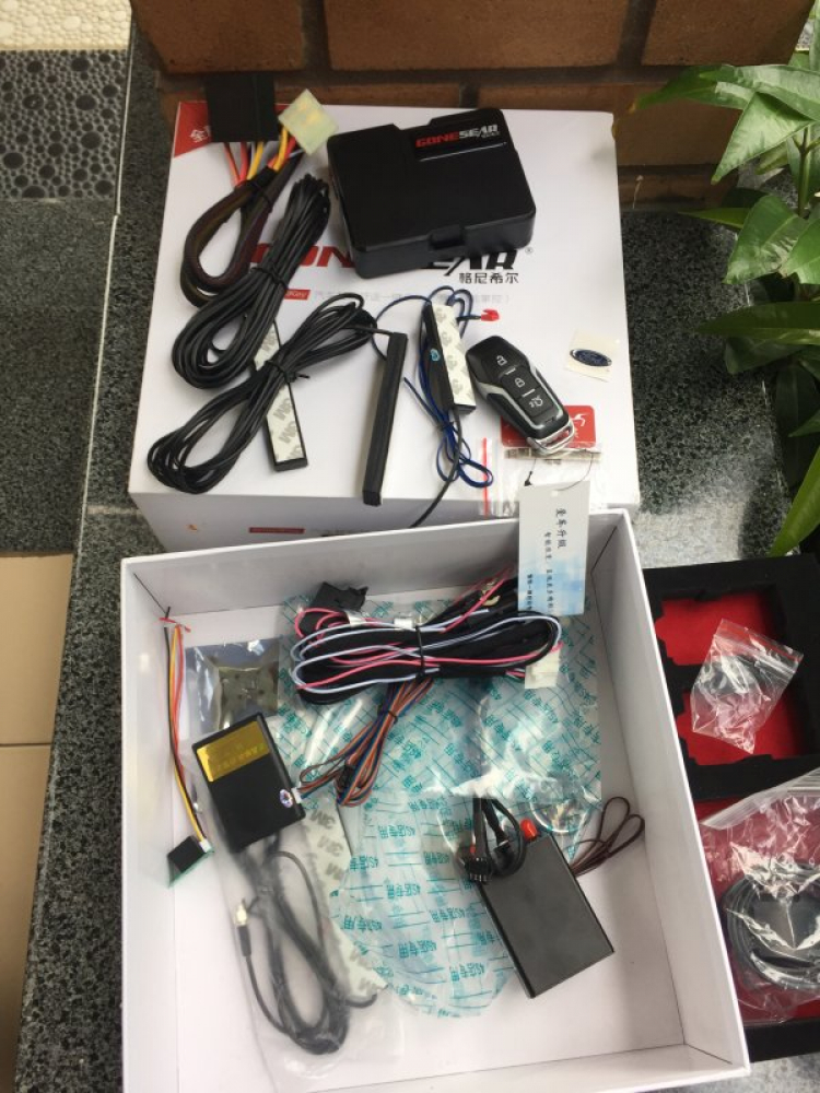

Bộ vừa mới đây nhất do cty GoneSear phân phối…nó đa chứ năng…auto lock-unlock khi đến gần hay đi xa, tự động lên kính nếu quên, đề nổ và tắt từ xa khoảng…40-50m, start bằng cả đt và theo dõi qua GPS, nhưng gonesear vẫn là thằng Tàu mất dạy…nên em khuyến cáo ko nên dung chức năng GPS của nó…pm này dễ dàng là pm gián điệp.
GoneSear có vẻ chuyên nghiệp hơn dù phần cơ bản ko gì khác bộ 6800...để ý hắn có 2 sợi mass gắn 2 nơi (làm như sợ ko đủ mass)

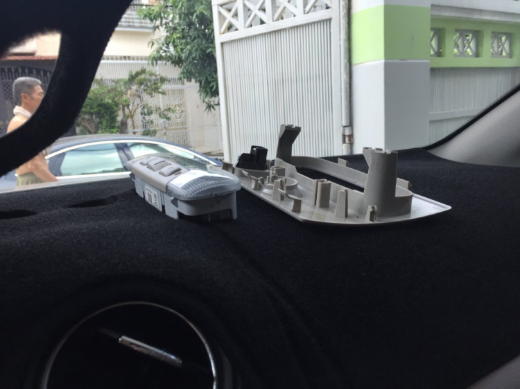

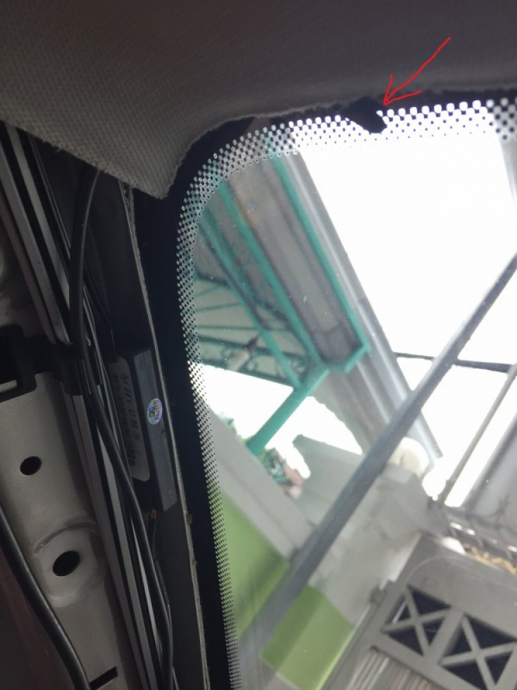

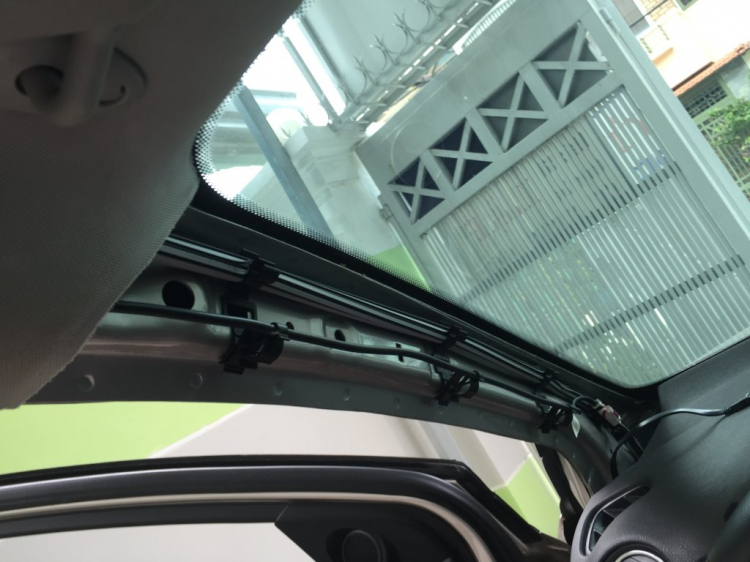

đầu tiên sau khi kiểm tra sơ bộ lắp thử SSE đã work...ta bắt đầu tháo đèn giữa trần, đây là chổ tương đối dễ lắp đặt anten sợi ngắn (tầm 3m), anten nằm ngang song song chiều dài kính ngay giữa, gần sát mép kính

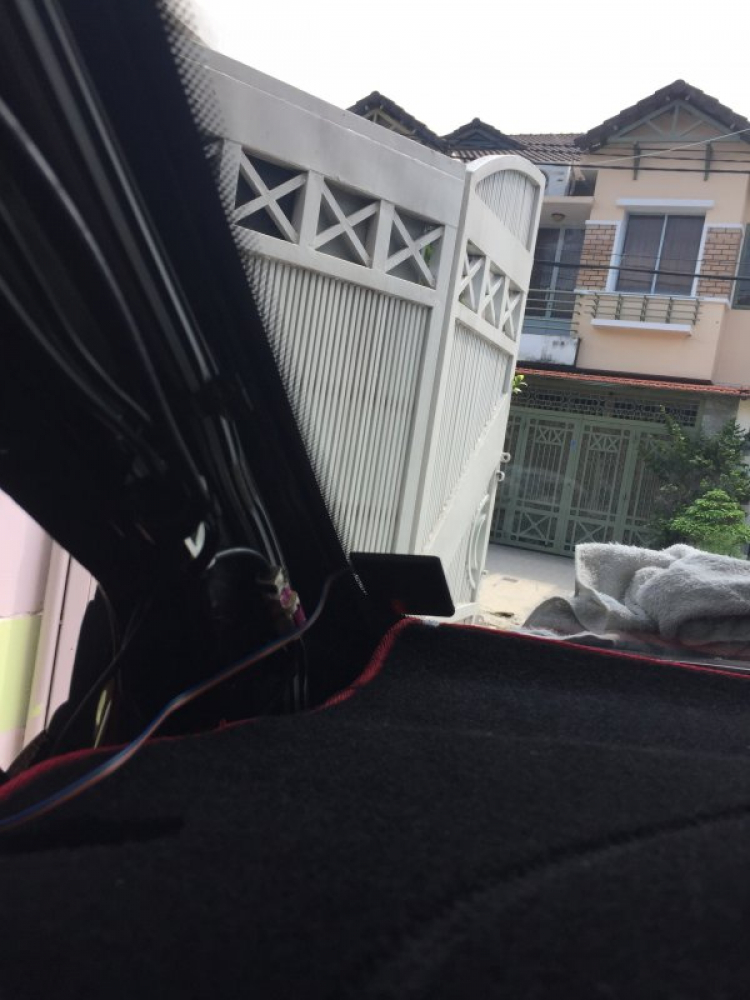

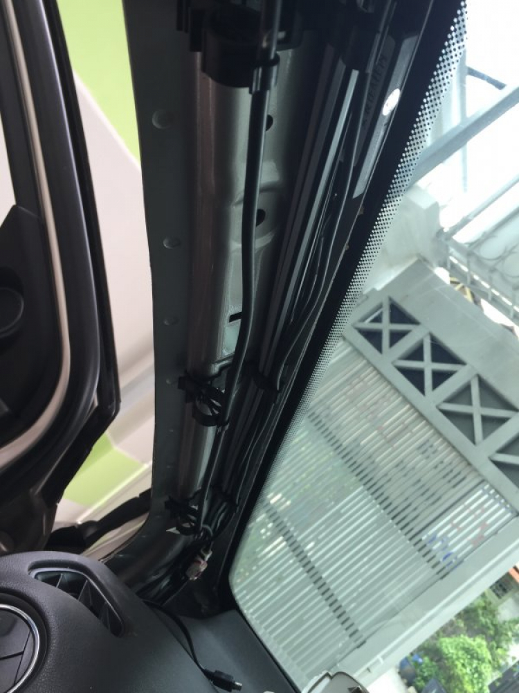

Tháo cột A lắp anten râu và bảng code, dễ luồn các dây từ trần và sau lên...
Start Stop Engine...Ford Mondeo- Focus
râu nên lắp nhú ra...cái gì nhú ra...nó mới mạnh..

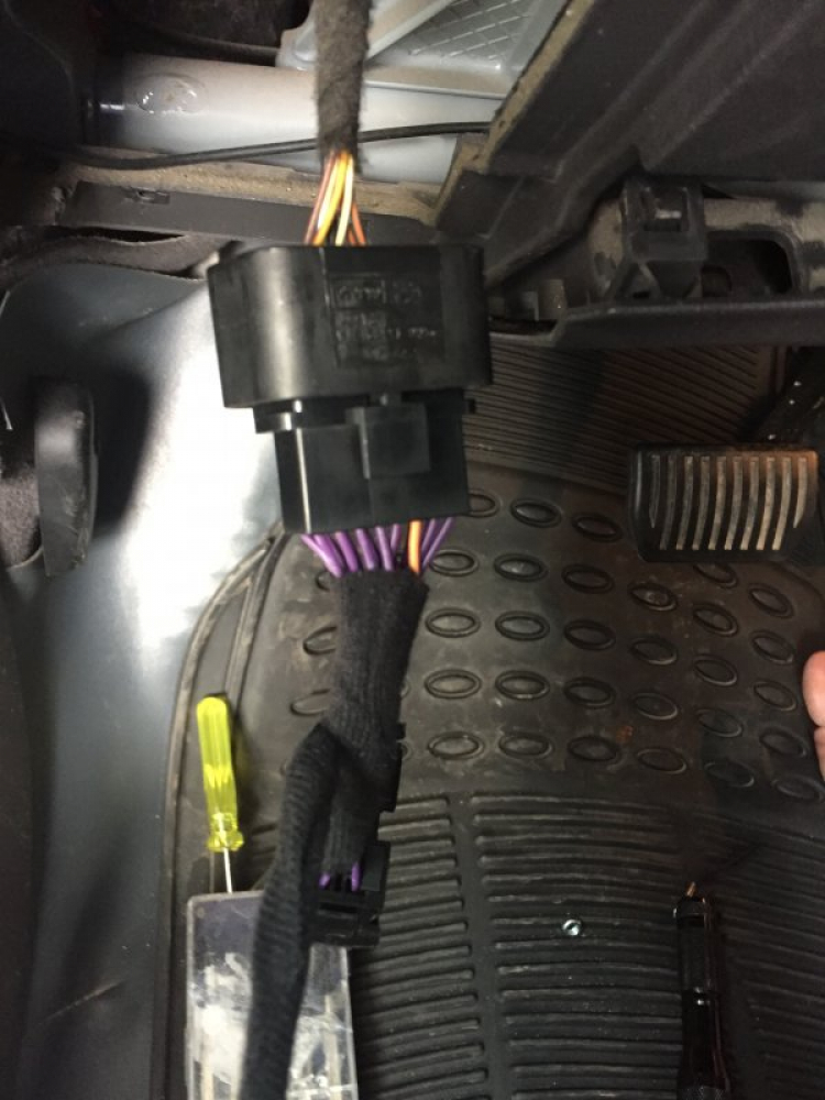

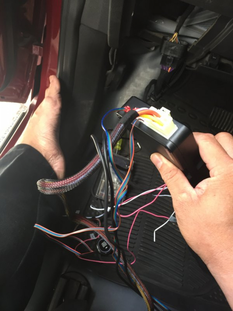

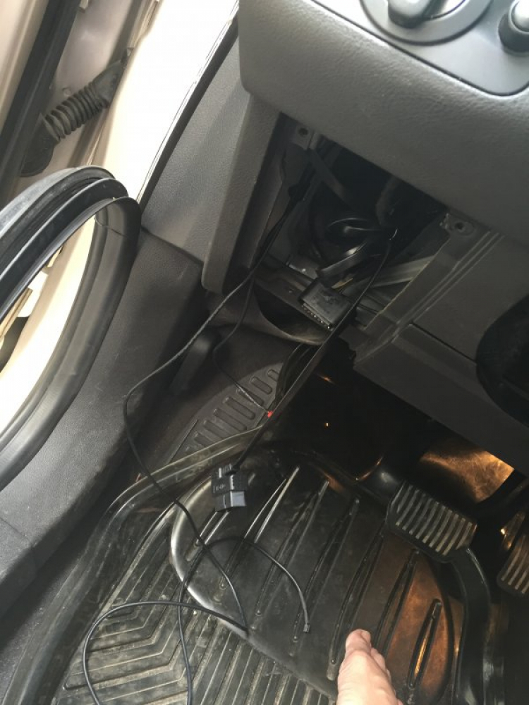

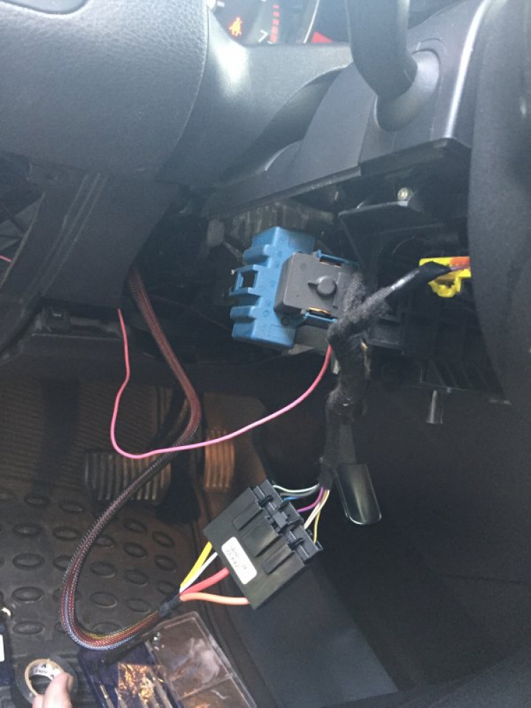

Tất cả luồn xuống hộp dưới chân Tài...có cổng obd2 chờ sẵn
cắm obd2

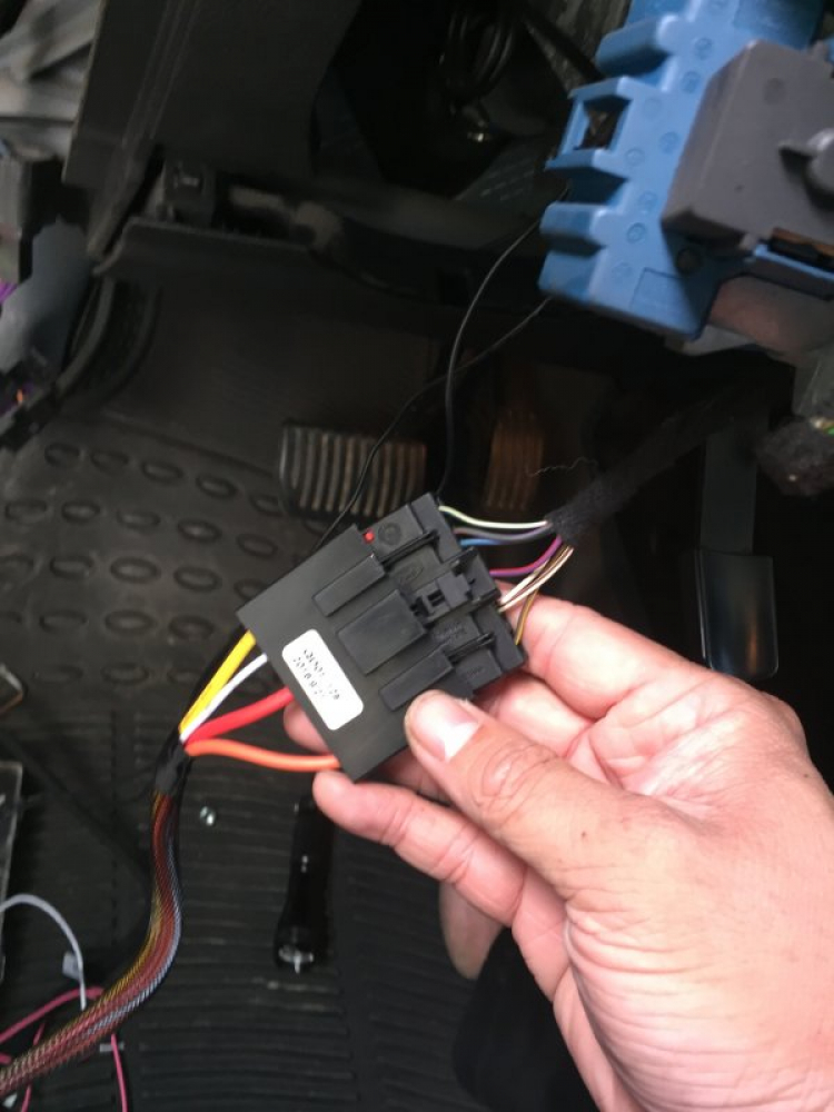

các jack chỉ là plug and play

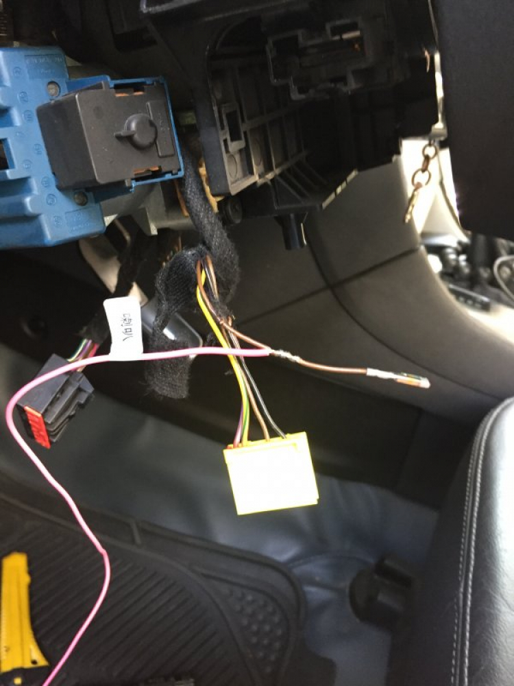

cắm jack khởi động

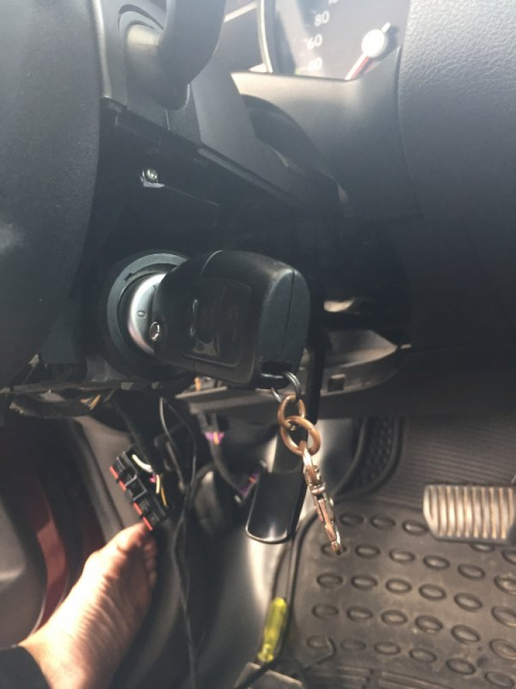

chìa khóa để vị trí I hay II, chống khóa cổ, nên đánh thêm 1 phôi chìa cắt bằng nhét vào vị trí này...chỉ nhú 1-2 li để dễ rút ra...còn chip đề nổ thì fix ngay bên dưới cục Từ...

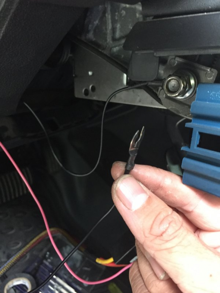

nối dây còi...
nối dây mas, kỹ thì thêm dây nữa ở vị trí khác

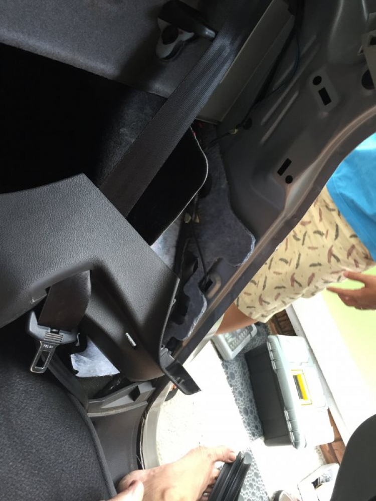

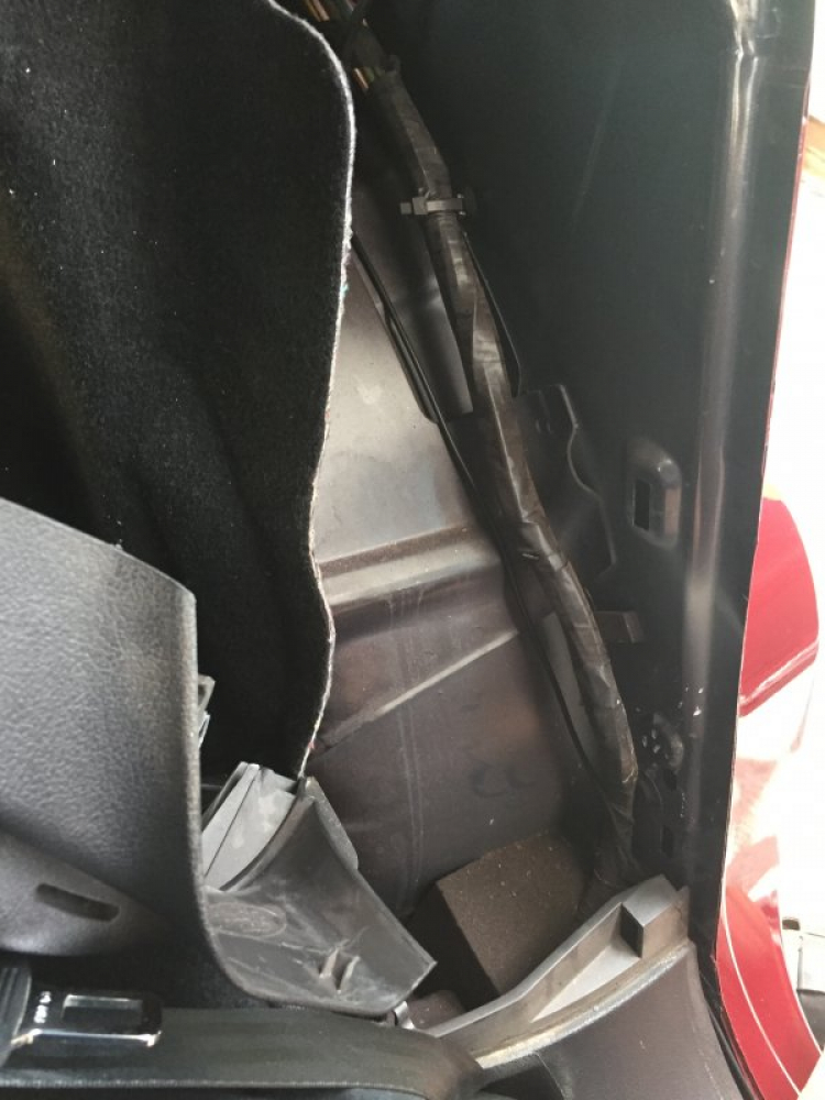

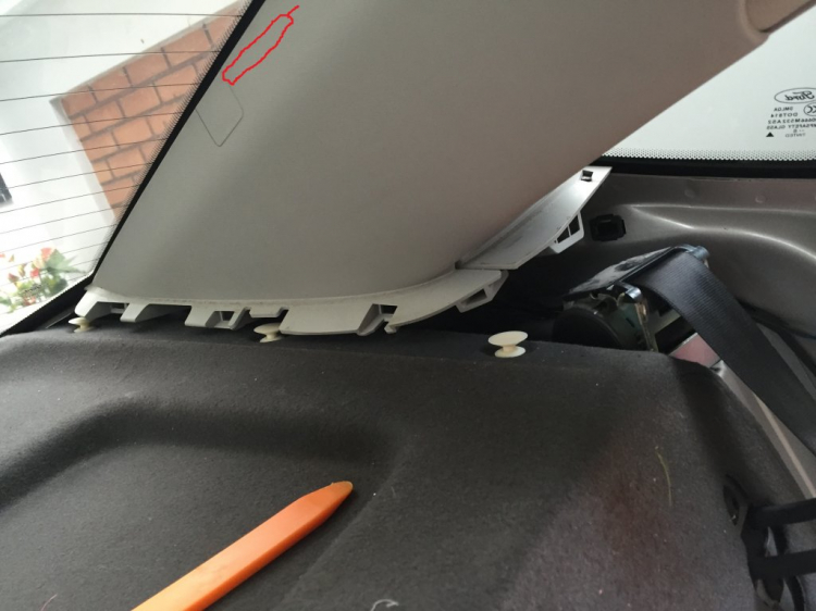

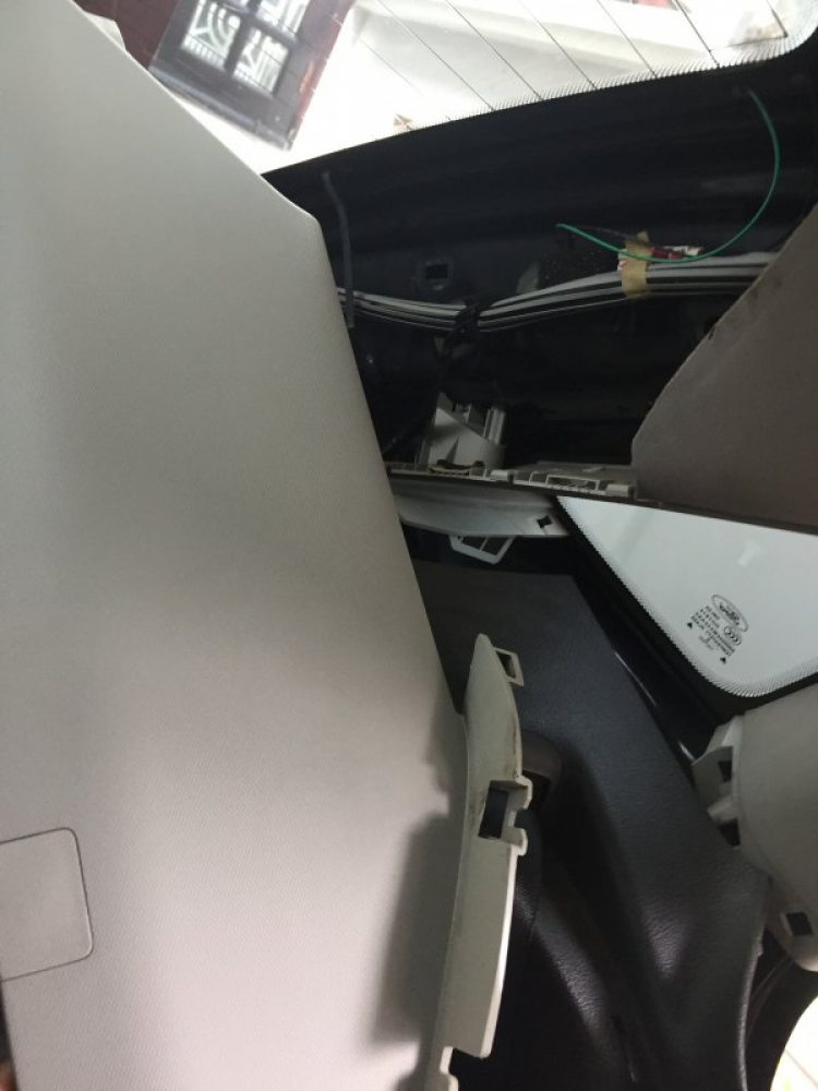

Tháo cột B và C...cột C vất vả nhất...làm sao mục đích là gắn anten dài (5m) dọc theo cột C...tạo thành thế chữ Thập so anten ngắn...soáng tín hiệu sẽ phủ đều xe...
Tháo cột C phải tháo từ dưới lên...

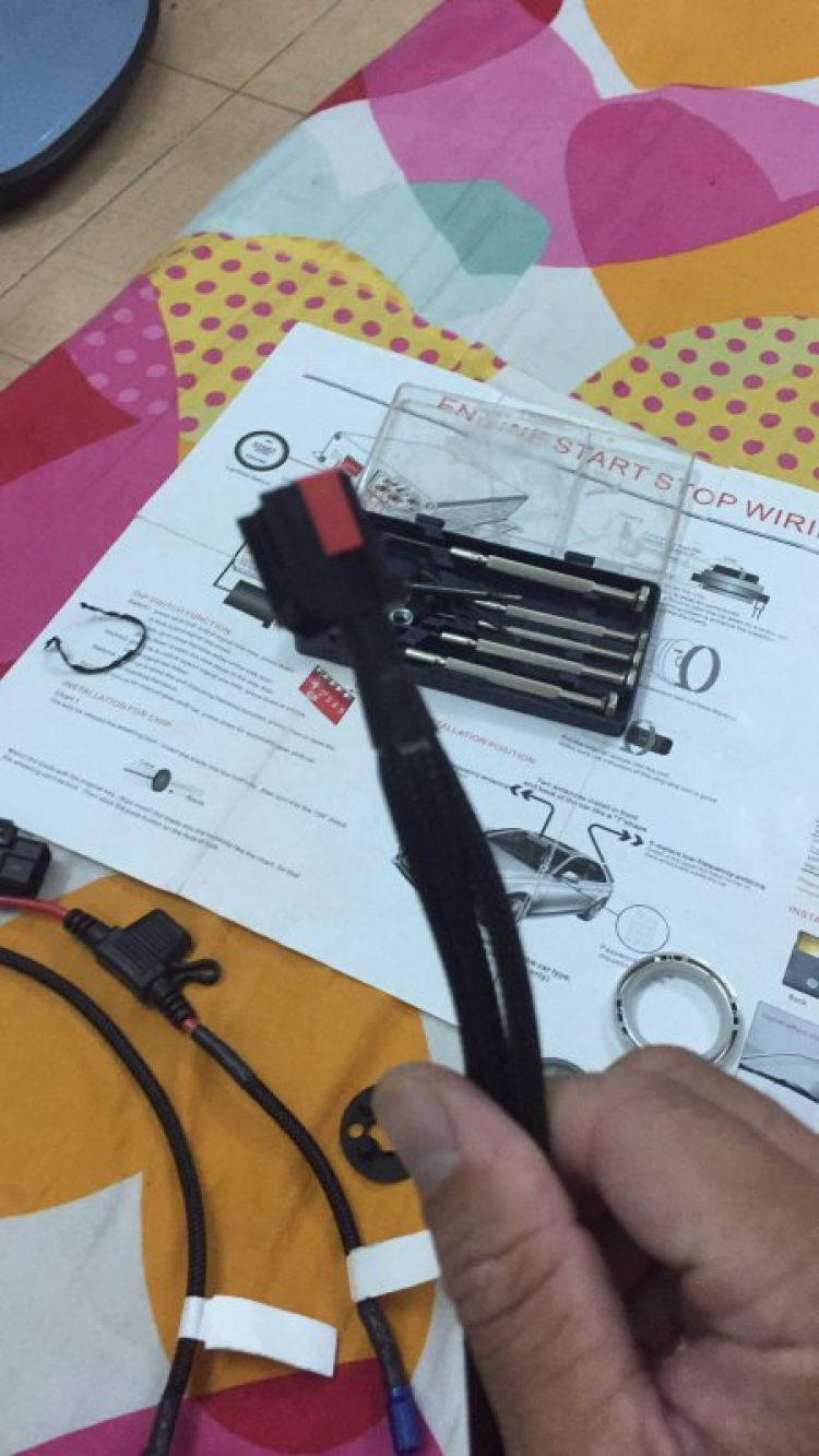

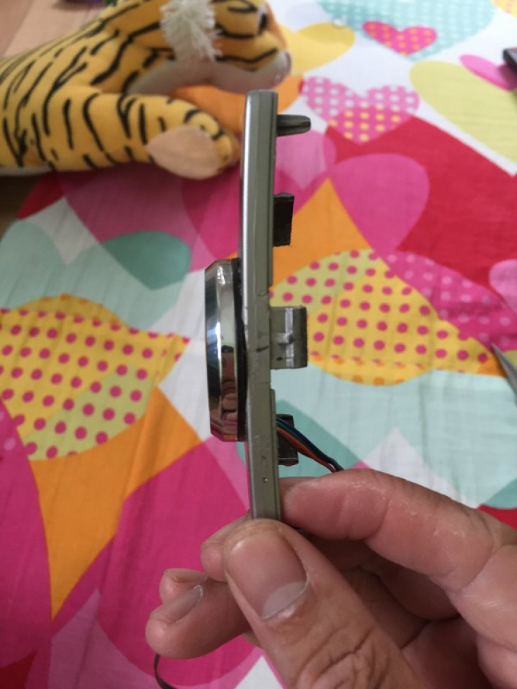

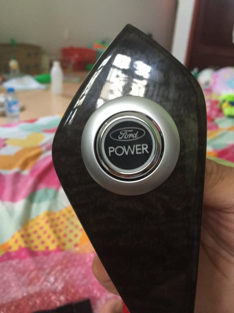

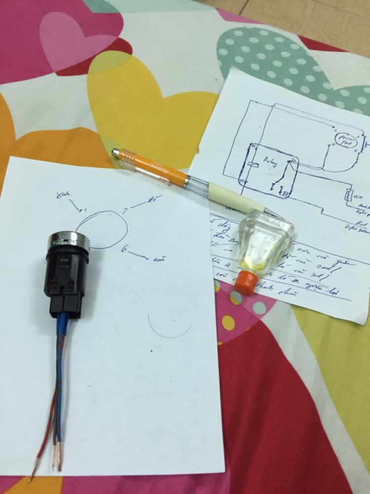

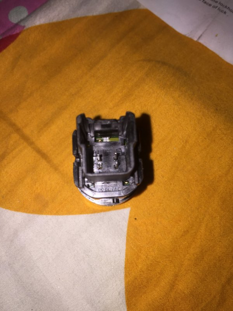

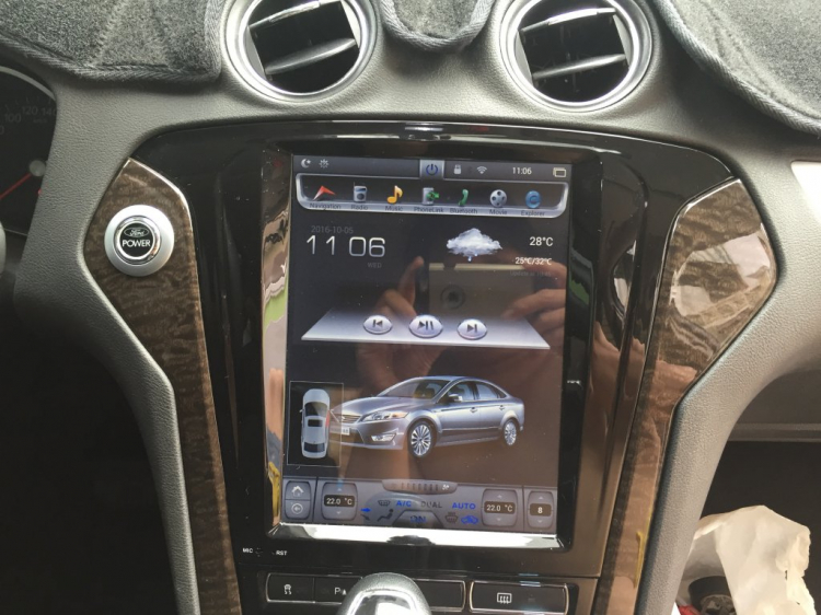

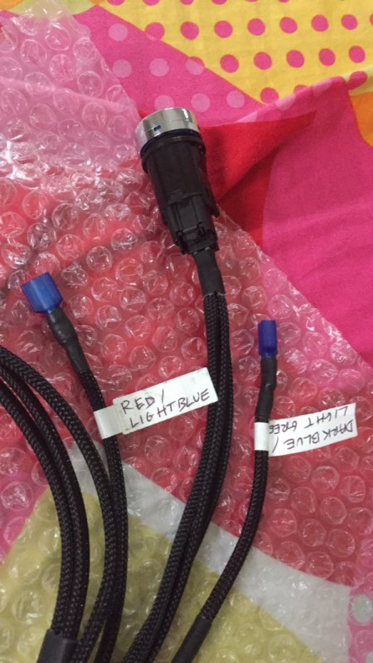

lâu dài nên mua nút zin của ford, nút này 4 chân ...và..

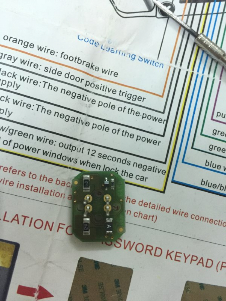

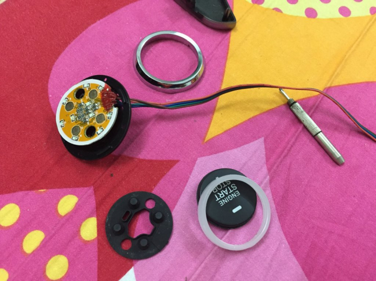

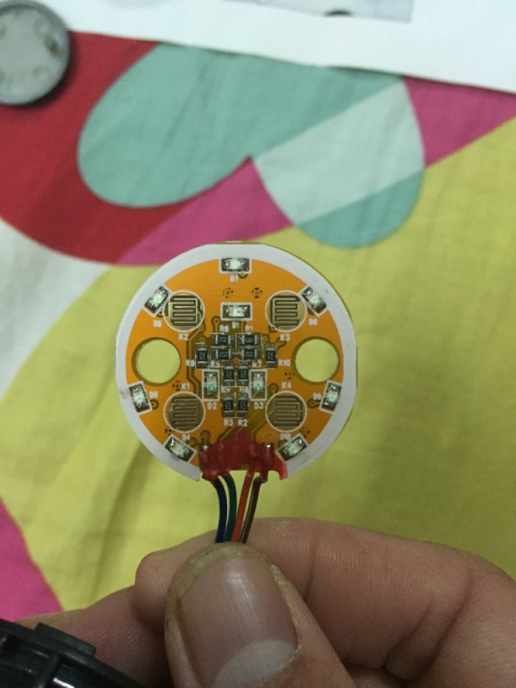

bắt đầu tháo banh cái nút theo hộp sse ...ngó nghiên ...nghiên ngó

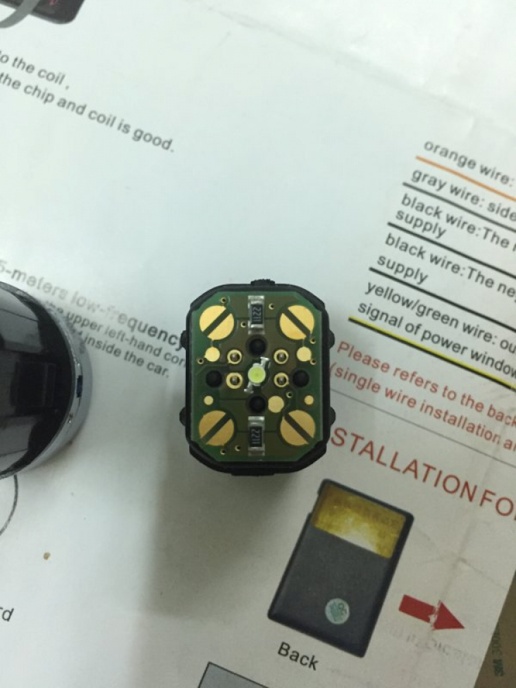

đến lúc bí...cũng tháo banh mịa cái nút zin lun...
em mua cái nút zin hết 50$ cho cả cái jack xịn theo nút luôn
tập tành em iu khoa học...
