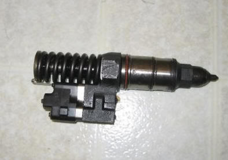

- Cái Bác nói 1 cụm gồm kim+bơm cao áp riêng lẻ cho từng xylanh người ta thường gọi là "kim liên hợp". Kim liên hợp thì vẫn có direct hoặc indirect . Loại này các động cơ Cumsmin hoặc GM của Mỹ hay dùng.
- Còn loại 1 bơm cao áp + nhiều kim phun như thường thấy trên các động cơ vẫn có loại direct hoặc indirect, nó phụ thuộc vào dạng buồng đốt
Túm lại hai loại kim này chỉ khác nhau ở cách tạo áp cho dầu. Còn 2 dạng buồng đốt thì là một vấn đề khác mà cả hai loại kim này đều có.
Thân.
Kim phun liên hợp
THẮC MẮC VỀ HỆ THỐNG NHIÊN LIỆU CUẢ Đ CƠ DIEZEL!

Bơm cao áp rời bây giờ biến thể , chúng được trang bị riêng lẻ cho từng động cơ bằng cách thông qua một vấu cam thứ ba ( Ngoài vấu Cam xả và hút thông thường ) ,vấu này đẩy cơ cấu bơm nhiên liệu trên tỏ hợp mà bác MINHENG đã nêu  , tạo áp suất cao và dẫn vào buồng đốt .
 Sau này có thêm hình thái tiến bộ hơn nữa là Common Rail ,chung ống cấp cao áp,việc nạp liệu được điều khiển bởi các van điện từ  thông qua chu kỳ và thời gian và góc mở ! Áp suất chung trong ống được duy trì bởi bơm liên tục, có thể tới 2000 Bar . Một ví dụ của loại này là Audi A8 hay là VW Phaeton...Tương tự cách vận hành của kiểu máy xăng L-Jetronic hồi những năm 90 .
