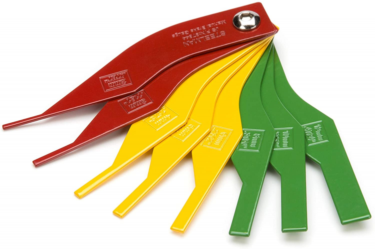

Kiếm cái này tháo bánh xe, cặp vô bên thông cái bố thắng là biết cần thay hay không à
Thắc mắc về thay bố thắng
Nếu độ dày của bố thăng trong ngưỡng màu xanh là còn tốt, không cần thay.Màu vàng là chuẩn bi thay sớm, còn màu đỏ là cần phải thay gấp.
Kỹ thuật viên nói đâu phải cái gì cũng đúng đâu mà nghe theo họ.Thọ trong hãng cũng hay chơi chiêu kêu khách hàng thay búa lua xua những món chưa cần phải thay thế để kiếm $ cho dealership đây mà.Nếu thay bố thắng thì nên kiểm tra và tiện dĩa thắng nếu dĩa thắng còn tốt.Còn dĩa thắng mòn thì nên thay luôn.
Theo lời phen bảo bố thắng còn rất dầy thì đâu cần thay bố trước làm gì.Thay bố sau thôi.Thay bố sau, kiểm tra và tiện 2 dĩa bánh sau
